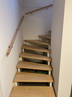

Hier noch ein paar Fotos der Situation.
Der Maschinenkörper ohne Tisch im EG:
Die Treppe nach unten vom EG aus:
Die Treppe vom Keller ausgesehen:

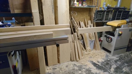

Ich hab die selbe Maschine von Bernardo, mittlerweile schon 10 Jahre. Auf die Idee damit eine solche Treppe runter zu machen, würde Ich vermutlich nie kommen.
Auf meinem Typenschild steht 260 Kg ( nachgewogen hab Ich sie nicht ), nimmt man die Tische runter, verbleiben locker noch 220 Kg.
Wir haben sie damals zu zweit vom Hänger rutschen lassen, der Hänger war angehängt und die Maschine auf Palette befestigt, ging eigentlich ganz easy. Danach ging es ebenerdig auf Palette in die Werkstatt, runtergenommen wurde sie dann an ihrem Stellplatz.

Ich besorge mir einen Kettenzug und hänge den an eine Bandschlinge. Dann montiere ich noch eine Platte als Podest mit entsprechendem Höhenausgleich unten dran und bewege die Maschine immer zwei Stufen nach unten mit jeweils versetztem Kettenzug.
Den Handlauf montiere ich ebenfalls noch ab. Dann kann jemand seitlich die Maschine nach unten begleiten :emoji_wink:
Um die Kurven wäre ich mit dem Tisch nicht herum gekommen, das habe ich mit Karton und Latten simuliert. Er ist jetzt eh ab...
