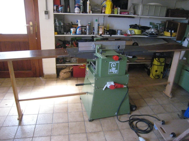

Früher sah man ab und an solche Rollenverlängerungen, weiß gar nicht ob man sowas fertig kaufen konnte. Ansonsten Flacheisen mit einer Transportrolle auf passender Höhe seitlich an den Tisch schrauben.
Nachteil bei kleinen Werkstätten, man lässt es vermutlich immer angebaut, ist ja mal eben nicht so nebenbei montiert. Und wer ne größere Werkstatt hat, kauft sich eher ne längere Maschine.

Danke, ich schaue mich schon lange um für Verlängerungen an einer 650mm Kombihobelmaschine. Aigner sind mir zu schmal, die meisten anderen auch. Am Aufgabetisch darf kein Stützfuss auf den Boden sein weil man die Spanabnahme ständig verstellt und super plan sollten die Verlängerungen auch sein. Nur ein billiges Blech hilft nicht bei sehr genauer Fügearbeit. Die Tischkanten in Guss sind nicht plan oder müssten zuerst nachgefräst werden. Zudem sollten die Teile nur bei Gebrauch schnell ohne auszurichten angeklemmt werden können.
Bei Felder finde ich die Angaben äusserst mager, man sieht leider nicht wie die Schienen an eine unebene Tischkante zu montieren wären.
Schade die Teile wären ja sonst sehr universell.
https://cache.willhaben.at/mmo/6/738/861/476_1439297439.jpg
Das ist keine schlechte Idee, bei den leichteren Maschinen wie EB HC würde es allerdings dadurch eher ein Kippmoment begünstigen?
Bei mir ist auch schon länger die Überlegung da, verstellbare Tischverlängerungen zu bauen, die besser als die Rollböcke geeignet wären. Da ist die Materialwahl und Konstruktion noch nicht klar, wie man auch praktisch ohne ganz Runterbücken gut verstellen kann....
Bei den ganz kurzen Maschinen sollte man die Verlängerungen schon abstützen.
https://www.picclickimg.com/C6cAAOSw4CFfSRAW/Tischverlangerung-fur-Elektra-Beckum-HC-260-K.webp
Baust Dir Dir jetzt solche Rollenverlängerung mit 25cm Abstand an, dann sollte die Maschine das noch abkönnen. Du wirst ja wohl keine 3m Balken da drauf packen.
11.291
Die Tischverlängerungen haben doch Stellschrauben dran, da stellst Du sie einfach in die Flucht zu den Maschinentischen.
Da spielt es keine Rolle ob die Tischkante 90 Grad zur Tischfläche hat.

Danke das habe ich gesehen aber das Profil (nehme an 30/10mm kaltgezogen wie bei Aigner) ist über 650mm Breite nicht ganz einfach so genau anzubringen, dass es fluchtet und genau parallel zu Oberkante Tisch ist. Die Verlängerungen würden seitlich nicht immer an der gleichen
Stelle eingehängt und sollten nicht jedes Mal speziell gerichtet werden müssen sonst lohnt sich der Einsatz für Einzelstücke nicht.
Das ist der Hauptgrund noch keine Verlängerungen zu haben.
Wir müssten uns wohl spezielle Halter fräsen an denen das Flachprofil für die Verlängerungen wiederum justiert werden könnte, anschliessend müsste es so gut festgeklemmt werden, dass sich selber nichts verstellt.
11.291
Ist denn der Kantenwinkel am Maschinentisch über die ganze Breite so unterschiedlich ?
Zum bohren würde Ich mir eine Platte auf den Maschinentisch zwingen und die Aufnahmeschiene auf das passende Maß hochzwingen.
Die eine Aufnahme ist 600mm breit, da kannst Du doch die Tischverlängerung vorn oder hinten anbringen.
Das sieht nicht so aus, ist aber leicht verputzter Guss und nicht genau winklig. Hab mir auch schon überlegt die Tische umgekehrt auf die Langloch zu legen. Dann wohl dicke Gewindestangen als Träger einkleben, und sofern überhaupt genügend Platz ist, die Aufnahmeschiene mit Kontermuttern klemmen. Zum Ausrichten des minimalen Spiels in der Höhe so wie du beschrieben hast vorgehen, damit die Schiene genau parallel
zum Tisch kommt über die ganze Breite. Bei mehr als 2 Befestigungen müssen die fluchten und müssen senkrecht zum Tisch sein. Nur mit Distanzröhrchen an die ungenaue Tischkante ziehen geht nicht.
