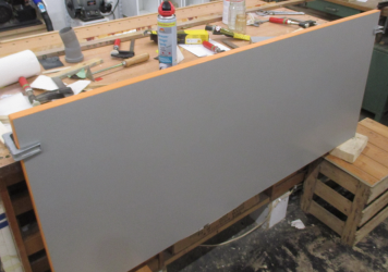

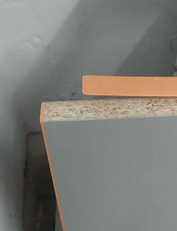

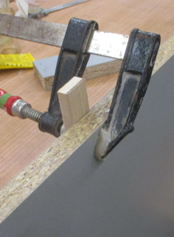

Drei Führungshilfen angezwingt:

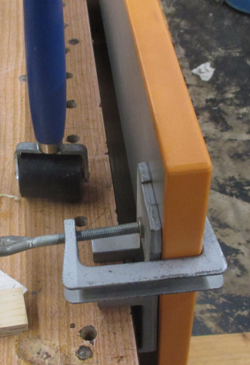

Zurechtgerückt und mit der Walze links im Bild "angerubbelt"

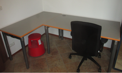

Und so sieht die fertige Ecke jetzt aus. Der rechte Tische ist Original, der linke in der Tiefe von 800 auf 600m reduziert. Ganz links kommt dann der 3D-Drucker drauf.
