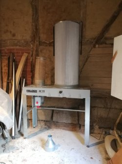

Ich habe mir letzte Woche eine gebrauchte Felder AF 22 gekauft. Es handelt sich sogar um das leistungsstärkere Modell mit dem 4 kW Motor.
Neben der Altendorf F 45 (Formatkreissäge) soll inzwischen auch noch eine Martin T 52 (Abrichte) an die Absauganlage angeschlossen werden.
Die Verrohrung plane ich wie folgt. Es sollen manuelle Schieberegler (orange) in die Verrohrung integriert werden.
Außerdem will ich noch eine Einschaltautomatik installieren an der die beiden Maschinen dranhängen. Ich schwanke zwischen dem Eigenbau mit Stromrelais Typ STW1K und einer gekauften Anlaufautomatik für drei Maschinen mit Wahlschalter Hand-0-Auto. Für letzteres spricht vor allem, dass ich gerade eigentlich keine Zeit habe für einen Eigenbau habe. Wenn ich richtig liege hat die Felder AF 22 auch keinen Wiederanlaufschutz, sodass eine Überbrückung des Wiederanlaufschutzes nicht notwendig ist.
Wenn jmd. eine passende, gebrauchte Anlaufautomatik und/ oder Verrohrungszubehör wie oben in der Skizze übrig hat, gerne Angebot per PM an mich.
