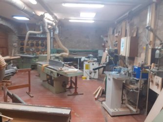

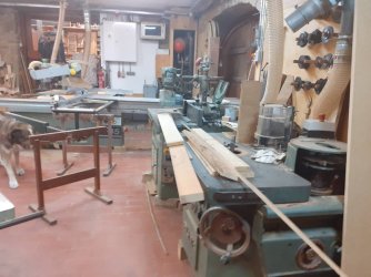

Vor über 10 Jahren habe ich meinen Maschinenraum aus einem vorherigen neu aufgebaut und bis heute keinerlei Probleme, alles läuft im Hintergrund, so wie es soll.
Die Anlage (6 Sack) hat 7,5KW und ist für den Maschinenpark über dimensioniert. Durch einen Frequenzumwandler, gesteuert von STW von Ziehl, werden die Einzelplätze zugeordnet. Hierdurch konnte ich für jedem Schott ( 7 X pneumatisch), Rest Schieber, eine Leistung festlegen. Der Absaugmotor läuft zB bei einen 120iger Rohr auf 18,5% und beim 160iger 33%, das heißt, dass die F45 mit 37,5% perfekt absaugt. Sämtliche Anschlüsse laufen auf 20m/s. Hatte es seinerzeit mit einem Anemeter für 20€ feinjustiert, weil ich mir die ganze Rechnerei mit den Verlusten vom Faltrohr und Schlauch gespart habe. Nur die Rohrdurchmesser hatte ich vorher errechnet, aber das ist ja auch keine höre Mathematik:
Q = VA *A;
Q = Volumenstrom m³/s; V = Volumen in m³; t = Zeit in s; VA = mittlere Strömungsgeschwindigkeit in m/s; A = Querschnittsfläche in m²
durch das Kontinuitätsgesetz: Q = A1 * V1 = A2 * V2 stellt man dann schnell fest, dass bei 20m/s im 120iger Rohr und 3,2m/s im 300ter erzeugt werden müssen (13,57m³/min).
Der Maschinenraum wird maximal von 2 Leuten benutzt und man ärgert sich nicht, wenn man gerade an der Kante mal was schleift und im Hintergrund ein riesieger Stromfresser läuft.

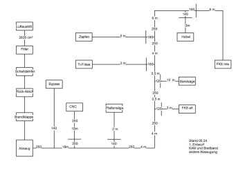

Ich werde demnächst mit dem Umbau der Absaugung beginnen.
und so habe ich mir das vorgestellt. Die Absaugung schafft 4000m³ und 3400Pa.
13.806
Nicht nur rechtwinklig denken! Gegen den Strom aufgebaut:
Von der Absaugung diagonal ein Sammeltrohr Richtung Hobel -FKS neu. Es
An diesen Sammler flachwinklig die Maschinen anschließen.
So wie jetzt in der Deckenebene gezeichnet, werden fast alle
Späne mehrmals über 90° Formstücke umgeleitet,
mit unnötigen Metern Rohr.
Die FKS neu z.B. um 180°, dann noch mal mit 90°.
Das geht auch mit einmal 30° in den Sammler,
den von unten kommenden 90° Bogen in die richtige Richtung gedreht und gut.
TIF und Zapfen senkrecht hoch, 90°, und dann diagonal mit 45 oder 30° in den Sammler.
CNC und PlattenS dito.
Spart Bögen und Rohr, steigert den Wirkungsgrad.

Klar die Skizze ist nur schematisch. Aber mit der FKS neu hast du recht. Die muss ich abkürzen und direkt an die Sammelleitung.
TIF , PS und FKS alt gehen mit der Steigleitung direkt in den Sammler. Die Hobelmaschine macht mir eigentlich am meisten sorgen.

Wie Justus schon geschrieben hat, 90° Bögen sind Leistungsfresser. Wo es sich nicht vermeiden lässt kann man mit 2x45° (das ist nicht das selbe wie 90°!!) arbeiten. So spät wie möglich den Querschnitt verjüngen, Schlauchanschlüsse kurz halten etc. Was setzt du für Schieber ein? Steuerung?
Gruß Andreas
In nutze nur 45° Bögen. Ich habe gar keine andere.

Von 90° Bögen habe ich der Einfachheit geschrieben,
2x 45° mit Zwischenrohr ist natürlich die bessere Lösung.
Als Anregung, ich habe meine Absaugung mit zwei Ventilatoren ausgelegt.
Denn es wird häufig nur die Leistung eines Säuglings benötigt.
Carstens Anlage ist dann schon Recht komplex, die Schnittstellen zu den Maschinen

Ich habe zurzeit 4 Ventilatoren. Von 1,1 bis 5,5 kW. Eine alte SpänexAnlage mit Einzelmotoren . Vom Stromverbrauch sehr gut. Aber halt eine Überdruck Anlage. Die steht im Maschinen Raum und soll jetzt raus. Wir sind 2 Personen in der Werkstatt und das soll sich auch nicht ändern.
Also läuft die cnc und max. die Plattensäge, vielleicht kurz die Fks. Die Kam hat gemeinsam mit der Breitband eine extra Absaugung.
Bei massiv arbeiten der Hobel und die Fks. Die Absaugung sollte von der Leistung reichen .
