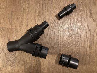

So, ich habe jetzt alle Muffen zusammen, Metabo arbeitet ja mit Starmix zusammen, es waren die meisten Teile direkt als Starmix-Teile günstiger, außer das Y-Stück. Das habe ich zusammen mit dem Bajonettadapter von Metabo gekauft.
das Y-Stück hat Nasen, allerdings außen. Die beiden Schläuche haben eine 58 mm Muffe und werden einfach ohne Verriegelung eingesteckt.
Dann hast du vermutlich den 50er-Schlauch mit der Steckmuffe auf beiden Seiten. Wenn man die Bajonett-Anschlüsse nimmt, dann lassen sich diese stramm mit dem Y-Adapter verbinden. Es geht aber genauso dort die 58er-Muffe einzustecken, also so wie du es beschreibst.
Morgen prüfe ich noch ob die Geräteseiten passen, dann bestelle ich Schlauch, ich dachte an 1-2m 50er Schlauch, im Normalfall steht das Absaugmobil ja direkt neben der Säge. Und 3m 35er Schlauch damit man flexibel ist.

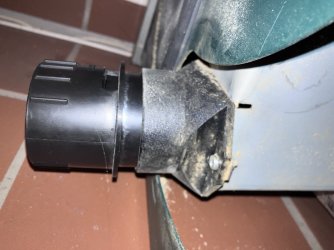

Und heute konnte ich auch die andere Seite prüfen. Auch hier passen die Muffen perfekt, die 58er genauso wie die 35er.

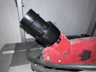

Und an der Haube lässt sich sogar das Bajonett verriegeln:
Nochmal die Frage nach der Schlauchlänge: Das Festool Set für die CS70 hat 1m dicken Schlauch und 2m dünnen Schlauch. Würdet ihr das auch so wählen? Mindestens den dünnen würde ich länger machen um flexibler zu sein.
