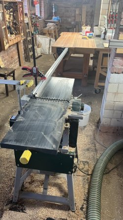

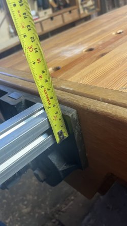

Kannst du mir bitte auch noch die Höhe vom Aufnahmetisch sagen? Muss mal messen wie hoch ich den Sockel gießen muss, damit ich in der Verlängerung auf die Werkbank komme.
Gonzaga
16. Dezember 2016
1.548
Belgien
Ist die Werkbank denn auch in der Höhe verstellbar?
Wenn du die als Tischverlängerung nutzen möchtest, sollte sie das sein. Oder wie möchtest du das bewerkstelligen wenn du die Spahnabnahme am Aufnahmetisch verstellst?
Stell ich mir schwierig vor, da eine Tischverlängerung auf den 1/10mm genau mit dem Aufnahmetisch fluchten sollte.
Tischhöhe ist bei meiner 88,2 cm bei 0 mm Spanabnahne.

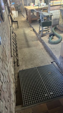

Necromant
20. März 2018
97
Frankfurt
Ja klar, aber ich hab nicht so richtig viel Luft vor und hinter der Maschine. Heute stoße ich ab 1,8 gehen die Werkbank. Mit dem neuen will ich lediglich drüber kommen, weil da ja dann die Länge geht. IMG_3297.jpeg
Tischhöhe ist bei meiner 85 cm, also scheinbar 3 cm weniger. Baujahr 2023.
Nebenbei: ich würde den Boden nicht uneben giessen, mit Betonsockel für ein Gerät. Man kann die A3 mit dem Boden verschrauben (so kam sie auch geliefert), und demzufolge auch mit einem Träger zwischen Boden und Hobel. So ein Träger ist viel beweglicher, wenn es dann doch mal anders stehen soll. Würde übrigens auch mit der Metabo gehen :emoji_wink:
Gonzaga
16. Dezember 2016
1.548
Belgien
Meine ist ebenfalls BJ 2023.
Ich habe die Räder für die Fahreinrichtung montiert. Eventuell kommt da der Höhenunterschied zustande?
Wobei das eigentlich nicht viel ändern sollte. Da die Räder nur an der Hinterseite montiert sind und vorne die ganz normalen Stellfüße.
Oder hast du weder Stellfüße noch Räder montiert?

Ja klar, aber ich hab nicht so richtig viel Luft vor und hinter der Maschine. Heute stoße ich ab 1,8 gehen die Werkbank. Mit dem neuen will ich lediglich drüber kommen, weil da ja dann die Länge geht. Anhang anzeigen 172396
Ich würde lt. GEsamtfoto mir 2 Balken y Bretter/Podest machen, der die Höhe des Ganges ausgleicht, und immer, wenn ich was langes zu hobeln hätte, den Hobel in den Gang auf die Palette ziehen.
