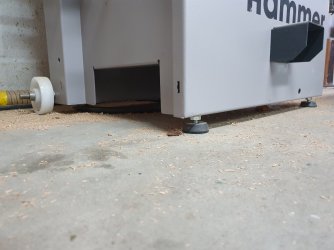

Ich habe weder Füsse noch Räder montiert. Es gibt Füsse?
Räder baue ich ggf. morgen an, dachte aber, dass die nicht auftragen.
Mit Räder wirst du die Füße brauchen.
Weiss jetzt nicht ob die zum Lieferumfang der Fahrreinrichtung gehören oder ob die immer (dann 4 Stück) zum Lieferumfang der Hobelmaschine gehören.

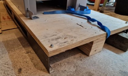

Achtung, das ist keine Holzpalette. Ich habe die nämlich auch gerade über den Boden gezogen, ohne Ameise mangels einer solchen. Die Eisenträger haben Spuren im Boden hinterlassen.

Wie hoch ist die „Palette“? Sind das mehr als 15cm?

Total ~13 cm, das Eisen U ~10 cm.
Aus dem Eisen ließe sich eventuell ein Sockel fertigen, denke ich.

Die Metallprofile der Palette meiner A3-31 liegen bei mir noch herum, deshalb konnte ich messen: exakt 100 mm.
Viel Erfolg falls es Dir hilft, LG Tom

Meine A3-31 steht auf der originalen Multiplexplatte, auf der sie geliefert wurde. Habe diese aber noch von unten versteift, zurecht geschnitten und geschliffen (nur für die Optik). Dann noch 4 Schwerlastrollen montiert und mit den originalen Befestigungen die Maschine wieder verschraubt. Die Lösung funktioniert sehr gut, ist sehr günstig und die Maschine kommt ein paar cm höher, was für mich angenehmer ist (bin 183cm "groß").

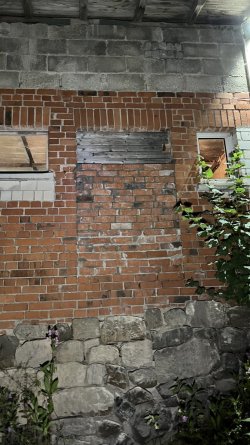

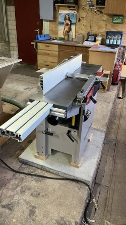

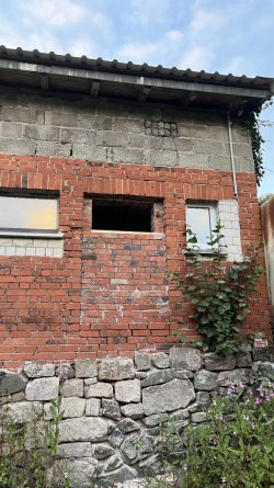

So, wollte noch kurz berichten. Maschine hab ich letzte Woche reingeschafft. Wand aufgemacht, mit dem Frontlader reingehoben und auf ein Rollbrett gesetzt und die Nische wieder zugemauert. War zwar Arbeit, ging aber eigentlich sehr gut und relativ unbeschwehrlich.
Steht jetzt auf 3cm Eicheblöcken noch (waren da und haben gepasst). Und so komm ich 2 cm über die Wekbank in 1,8m Entfernung. Das sollte reichen, wenn es mal länger wird. Aber wenn die Tische oben sind, dann ist das Teil schon ein wenig hecklastig.
Leider hatte ich keine Zeit mehr für Strom und Absaugung. Das passiert dann in 2 Wochen. Bin aber happy. Die Maschine wirkt recht wertig. IMG_3910.jpeg

Ging, da war früher ne Tür drin um den Mist auf den Haufen zu befördern.
Leider nicht mehr genug Mörtel gehabt am Ende. Da musste der Rest dann erstmal mit Holz temporär verschlossen werden. Und mauern kann und mag ich auch nicht, Gott sei Dank wird das eh abgerissen irgendwann. Daher gutes Übungspfuschobjekt :emoji_grin:
