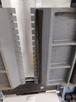

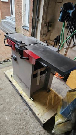

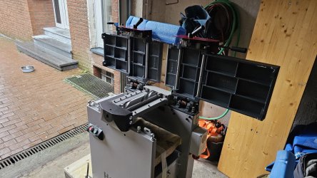

Eben wurde meine Hammer A3-31 geliefert. Das ist ein Quantensprung zu meiner vorherigen Bernardo. Zugegeben, die Bernardo war schon etwas älter.
Aber auch wenn man eine neue Bernardo mit Spiralmesserwelle kauft und dann mit der Hammer Vergleicht, ist der Unterschied gewaltig: bei der Bernardo gibt es zwischen den Wendemessern Lücken und die Messer sind parallel zur Wellenachse angeordnet. Bei der Hammer gibt es zwischen den Messern keine Lücken und sie sind leicht schräg angeordnet, was einen ziehenden Schnitt ermöglicht.
Versteht mich nicht falsch. Die Bernardos bieten ein gutes P/L Verhältnis und man sieht ja hier im Forum, dass sich damit sehr gute Resultate erteilen lassen. Ich finde nur, dass man den Mehrpreis bei den Hammer ADHs (vielleicht hinauf den neuen, ganz kleinen) doch deutlich bemerkt.
