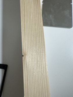

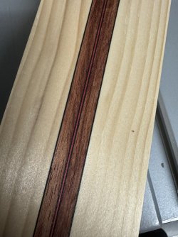

Ich bitte um eure Hilfe, um zu bestimmen, ob dieses Stück Holz Ahorn sein könnte oder ob es sich um normales Nadelholz handelt. Ich habe es letztes Jahr von einem Bekannten bekommen. Er behauptete, es sei Ahorn, aber ich habe meine Zweifel. Ich möchte daraus gerne einen Gitarrenhals bauen, muss aber sicher sein, dass es wirklich Ahorn ist, da Nadelholz zu weich und instabil für diesen Zweck wäre.
Hanbs auch schon laminiert und gehobelt, vermutlich war es aber Arbeit für nichts.

Für mich sieht das nach Fichte/Tanne aus, der Ahorn, den ich bisher verarbeitet habe hatte nicht so deutliche Früholz-Spätholz-Unterschiede. Auch das Hirnholz sieht mir eher nach Nadelholz aus.
Den Unterschied in der Härte müsstest Du doch aber merken: Fichte kann ich mit dem Fingernagel eindrücken, bei Ahorn funktioniert das nicht.

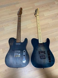

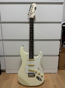

Zu meiner Verteidigung, bin nur ein Hobby Gitarrenbauer aus der Youtube-Schule :emoji_slight_smile:. Hab seit ein paar Jahre angefangen, muss aber noch VIEL Erfahrung sammeln, vor allem im Holz erkennen. Mit dem Hobel bin ich auch recht unerfahren, dies war mein erstes Mal, dass ich Holz laminiert habe.
Das sind meine abgeschlossenen Projekten (da habe ich das Holz aber von spezialisierten Shops gekauft).
- Die weisse Strat ist aus Ahorn und Erle, mit Palisander Griffbrett und Olivenholz Inlays.
- Die Schwarze Tele aus geröstetem Ahorn und Erle.
- Die Dunkelblaue aus Erle und der Hals ist ein gekaufter Fender.

Es ist keine Schande etwas nicht zu wissen!
Jeder ist in jedem Bereich irgendwann unwissend gewesen!
Sehr schöne Arbeiten die du da zeigst!
