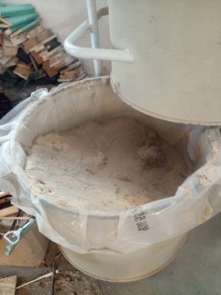

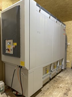

Ich habe seit gut drei Wochen ein RLA im Einsatz, eine Alko Power Unit 300, fast neu (2021) mit nur 195 Std. bei einer Auflösung gekauft.
Nun habe ich ordentlich Mühe mit dem Riesenteil, saugt zwar wie der Teufel, aber offensichtlich ist so eine „mobile“ Reinluftanlage für Hobelspäne ungeeignet. Davon habe ich vorher nie wirklich gehört oder wurde darauf hingewiesen, obwohl ich auch Neumaschinen (auch die Alko) angefragt hatte bei versch. Lieferanten. Ich habe gemäss dem Telefonat mit dem Techniker das Problem dass eine richtige Späneberuhigungszone fehlt. Die Anlage saugt so stark dass die Hobelspäne nicht abgeschieden werden in die Behälter, sondern direkt in die Filter hinaufgesogen werden und dort alles komplett zusetzen. Ich habe bislang nebst etwa 6 vollen Rollkisten unten, noch zusätzlich ca. 3 Kisten Späne zwischen den Filtern rausgeschüttelt. Eine Sch***-Arbeit, hab mir das mit der RLA etwas anders gedacht.

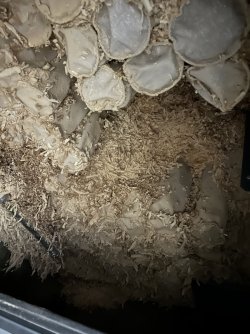

So siehts von unten hinauf gesehen da drin aus:

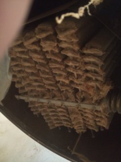

Die Filterabreinigung ist mit den groben Spänen hoffnungslos überfordert, obwohl sie vom Händler schon so umprogrammiert wurde dass sie ständig, auch im Betrieb abreinigt. Das soll ja angeblich einer der Vorteile vom Alko-Optijet System sein.
Gemäss dem Händler ist der einzige Weg das Problem zu lösen, der Einbau einer Erhöhung zwischen Ober- und Unterteil, damit mehr Abstand zwischen den Boxen und den Filtern besteht. Damit die Späne „wirbeln“ können ohne zwischen die Filter zu kommen. Das Problem tritt hauptsächlich mit grossen, flockigen Weichholzspänen auf, also Fichte, Arve, Kiefer etc.
Kennt jemand die Problematik?
Gruss David

Nun das besonders fiese an der Sache ist dass es oben auch füllt solange die Boxen noch praktisch leer sind. Die Späne fallen gar nicht runter sondern gehen direkt in die Filter hinauf... :emoji_poop:

Hast du die Boxen mit Säcken oder ohne drunter?
Ich seh des ned gscheit. Du hast lange Hobelspäne, nutzt also keine Spirelli? Ich hab n 4Seiter mit Spirelli dran gehabt. Die Spirellis haben den Vorteil, dass das Spänevolumen etwas kleiner wird und ich denke dass das Problem mit 'normalen' Köpfen durch längere Späne ausgeprägter ist.
Funktioniert hats solange man penibel drauf geachtet hat das:
-die Boxen keinesfalls voll werden, max 3/4 = führt dazu dass die extrem ungleiche Füllhöhen haben, die beim Saugstutzen war als erstes 'voll'
-am besten die Säcke raus, wenns die hochgesaugt hat war das sofort Game Over
-man am besten bei jeder Kistenentleerung auch mal gleich genau kontrolliert hat das sich zwischen den Filterschläuchen kein Nest bildet. Was halt immer der Fall war, wenn der Sack hochgesaugt wurde oder die Kiste zu voll wurde....
Hersteller anrufen , nach einem ihrer " alten Hasen " fragen , der sich in der Materie auskennt .

Ich kann nur etwas altes Fachwissen beitragen. Bevor es diese Anlagen gab haben verschiedene Hersteller sehr klein gebaute Filteranlagen mit Patronenfiltern entwickelt. Da konnte man an Messen sehen wie teilweise die Späne oben zwischen den Filtern hingen.
Ein Absauganlagenhersteller, den es nicht mehr gibt, hat immer betont wie wichtig eine grosse Beruhigungszone sei in der sich Luft und Späne trennen können. Kompakt gebaute Anlagen widersprechen dieser nachvollziehbaren Theorie.
Vor ein paar Jahren habe ich den Aussendienst eines Maschinenhändlers darauf angesprochen. Der meinte die Tonnen würden sich nicht gleichmässig füllen und sie raten zu Anlagen mit nur einem grösseren Container darunter. Der hat aber den Nachteil, dass er sich nicht einfach leeren lässt.
So gesehen sehe ich mehr Raum zwischen den Spänetonnen und Filtern als einzige gute Möglichkeit sofern die Raumhöhe ausreicht.

Also ich habe schon viel mit Entststaubern zu tun gehabt ... von RL200 bei mir zuhause bis Nestro 350.
Die Anlagen mit Flächenfiltern haben kein Problem mit Hobelspäne, dafür ist Schleifstaub manchmal problematisch.
Ganz wichtig ist, das es die Säcke nicht hoch zieht. Entweder ohne Säcke und die Unterdrucköffnungen verschließen welche den Sack in die Kiste Ziehen sollten. Oder in den Sack einen Plattenrest legen.
Die Oben genannten Problem sollten sich mit einer Druckluftabreinigung und/oder einer Beruhigungsraumerhöhung lösen.
Schön gelöst ist das bei den Anlagen von IPE ... die bauen deutlich mehr in die Höhe als in die Breite und haben daher eine bessere Lufverwirbelung als diese Länglichen Dinger die sonst so auf dem Markt sind.

- Spirelli, ja hab ich einen 230er Oertli Castor auf dem Vierseiter (momentan an der Abrichtwelle), allerdings bin ich vom Hobelbild nicht so recht überzeugt, ansonsten habe ich vier Tersaköpfe drin. An der Abrichte und am DH habe ich eh Streifenmesser bzw. Tersa.
- Die Verstopfung tritt vorrangig bei der ersten Box (einlassseitig) hinten bei der Löschleitung auf, und zwar direkt von Beginn an, also selbst wen die Box noch fast leer ist. Danach füllt es zwischen den Filtern immer weiter nach vorne.
- Kontrolle ist zwar toll, aber dann ist das von Alko so beworbene Staubschott irgendwie Unsinn, allgemein sollen die Entsauber ja superduper sauber und eine staubfreie Sache sein. Ist es so aber überhaupt nicht wenn ich da reinkriechen muss. Da hätte ich auch die Rohluft-Filteranlage mit dem Bunker behalten können.
Werde ich auf jeden Fall mal versuchen. Ich vermute auch dass die Säcke suboptimal sind.

Das mit dem Nest in Filter geht bei mir bislang immer von der gleichen Tonne (die erste) aus, die füllt es hinten bei der Löschleitung hoch (vorne beim Sichtfenster bleibt sie praktisch leer), dann geht's zwischen die Filter und von dort aus füllt es dann die Filterzwischenräume.

Genau so ist es, jede Schlauchfilteranlage kann man Zusetzen.
Ich würde mir die Erhöhung einbauen lassen und gut ists.
Bei einer Höcker mit Vibrations/schüttelabrüttung hat das jedenfalls geholfen.
Wobei der Rüttler vlt. sogar besser ist sobald die Maschine aus ist als der Jet.
Stell dir mal vor wenn die Jetabreinigung den Filterschlauch "zusammendrücken", wo sollen die Nester den hin?

Wenn ich mich richtig erinnere ist die Alko eine sehr niedrig gebaute Anlage. Dies ist sicher gut für Betriebe mit niedrigen Räumen aber widerspricht einer grossen Beruhigungszone im Gerät. Für mich zeigt die ganze Diskussion wie jahrelang Geräte gebaut und gut beworben werden können ohne, dass wichtige Nachteile öffentlich bekannt werden. Absaugungen waren früher ein Spezialgebiet von Anlagenbauern, heute verkauft die jeder so nebenbei. Es kommt mir vor wie immer, wenn im Vertrauen zu gewissen Personen nachgefragt wird kommen die Nachteile ans Licht, sonst nicht.
Kunstbohrer
14. März 2013
1.218
Niederbayern
Schau dir die Entstauber von IPE an, die haben sehr hohe Beruhigungszonen und dafür wenig Stellfläche.
Die Alko ist für niedrige Räume besser.
Für übewiegend Hobelspäne sind Flachfilter perfekt geeignet.

Die Tonnen haben den Hintergrund dass das Gerät als komplette Einheit n Zettelwerk dabei hat, Ex geprüft ist und somit einfach ohne wenn und aber direkt im Gebäude aufgestellt werden kann....
Und ja, das ausheben ist wirklich Assi.....

Das geschilderte Problem habe ich auch, wenn auch nicht so ausgeprägt.
Ist eine Spänex Anlage mit 180 er Stutzen.
Ich habe schon die Variante mit dem hohen Spänebehälter und sauge nur an der Fks damit ab.
Es verfangen sich zwischen den Schläuchen regelmäßig eine Art Holzwolle, die beim längs auftrennen entstehen. Diese sind vom Rüztelmotor auch wenig beeindruckt.
Heute war es mal wieder soweit, das ich aus schaufeln musste.
Die Späne schütte ich im Winter mit in den Holzvergaser.
Wenn die Tonne dann leer ist, greife ich mit dem Arm noch paar Mal rein und rüttle zusätzlich zur verbauten Rütteleinheit. Grüße Micha
