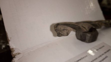

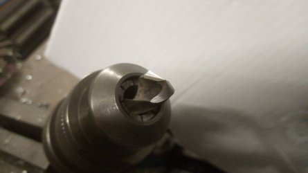

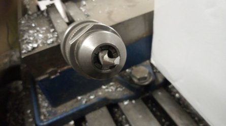

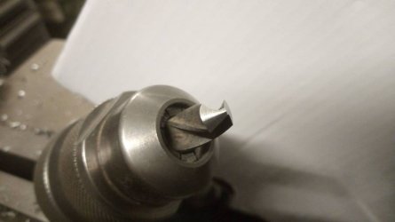

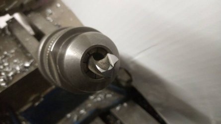

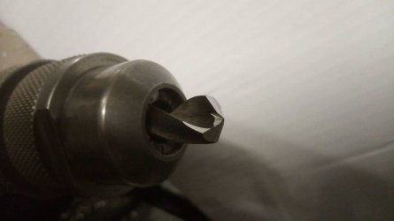

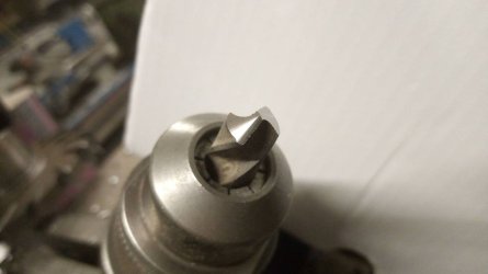

So ich habe mal einen Bohrer geschliffen, 118° in den verschiedenen Stufen. Ich habe die Bernardo DG 13 MD, die hat auf der rechten Seite drei Schleifplätze, in die ich den Bohrer einführen kann.
Es gibt da verschiedene Maschinen, die eben nur den Grundschleifplatz haben, also den auf der Vorderseite, und dann die die zusätzlich einen der Beiden anderen, oder beide haben.
Vevor ist noch mal ein wenig anders, da wird aber eine Grafik zu gezeigt, was was kann.
Die Bilder sind in der Reihenfolge nach durchnummeriert und der Name sagt, was geschliffen wurde. Ich hoffe, es hilft weiter.
