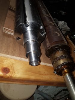

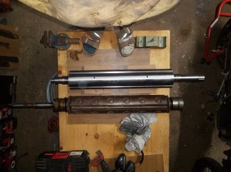

Servus Leute,
ich bin Zimmermann und habe die gleiche Maschine auch eine RAIMANN Abricht-Dickenkombi.
Die alte Welle ist ausgebaut.
Habe eine Neue Welle von Leitz gefunden, war ein Schnäppchen. Doch es gibt Herausforderungen...
CentroStar Schnellspannmesserwelle:
die Centrofix-Wendemesser werden von oben in die Hobelwelle eingelegt
Hersteller: Leitz
Leitz Centrostar/Centrofix-Wendemesser: 4 Stueck
Hobelbreite: 640mm
Flugkreisdurchmesser: 125mm

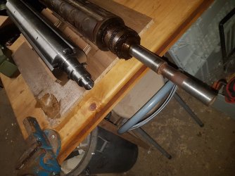

Die Welle muss noch 4cm in der Länge abgedreht werden von 640mm auf 600mm.
Die Wellen liegen beide in Laufrichtung. Daher sieht man schon das Problem, dass links(Riemenscheibe-Motor) "etwas" Material in der Länge fehlt.
1.Frage: Kann ich links die Welle verlängern? Habt Ihr eine Idee?
2.Frage: Welche Lager werden für Abricht-Dickenhobel verwendet?
Vielen Dank für eure Zeit und Mitdenken.

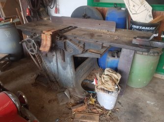

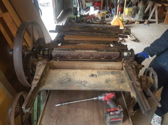

Noch ein paar Fotos:
Vor dem Kauf:

Da hätte ich die Hosen voll, dass einem die Brocken irgendwann entgegen kommen - mit viel Tempo versteht sich und wie Schrot.
13.745
Die neue Welle scheint für eine Maschine mit Motor links in Richtung des Abrichtens zu sein,
oder der Motor sitzt unten im Maschinengestell.
Ich würde versuchen den Motor an der alten Maschine genauso zu montieren oder davor bzw dahinter.
