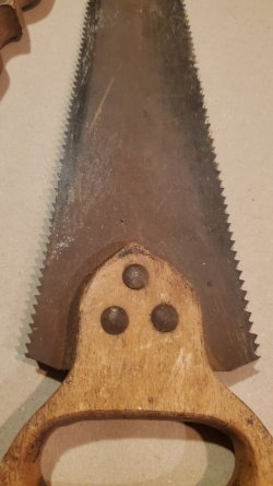

Moin moin,
Ich würde gerne alte Handsägen aus meiner Familie wieder fit machen. Grundsätzlich finde ich online viele Tipps. Allerdings beziehen diese sich auf Sägen, bei denen man den Griff relativ einfach abschrauben kann. Bei meinen Sägen scheint das aber nicht möglich.
Kann mir jemand einen Ratschlag geben, wie ich die Griffe gut demontiert und wieder neumontiert bekomme ohne Schaden anzurichten.
Danke!

Ist ja eine Tischbohrmaschine?! - Du versuchst 90° zu bohren, ohne zu wissen, ob das je nach 90° sind/waren. Auch kannst du so kaum korrigierend auf die Niet reagieren - die werden nicht immer unbefingt Bilderbuch-mäßig gleichmässig/mittig gestaucht.
Nachstauchen?
Ja. und ja und ja. Ich bohrte ewig auf dem dicken Kopf rum und dann bin ich durch und Zack im Holz.
Ich mache das nicht mehr,
Wenn jemand das machen will, empfehle ich, ein paar Übungsstücke anzuschaffen.
9.069
So würde ich mich nie bezeichnen. Ich bin auch gar kein Metaller. Noch weniger, als Holzwerker.
Kannst ja mal Beiträge zum Bohren von Sägeblech aus dem Jahren 2008 suchen...
Und davor graut es mir eigentlich bis heute.
Nietenausbohren hat ja auch nicht wirklich was mit Sägen zu tun.
Ich lasse seit 2009 den zahningen Rost brav auf dem Flohmarkt.
