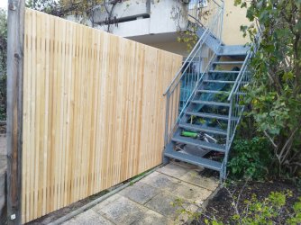

Nicht unbedingt. Bekomme aus der Firma meiner besseren Hälfte Einwegpaletten bis 6m. Immer HT behandelt und nur einmalig benutzt. Da lohnt es sich schon diese zu zerlegen. Hab hier mittlerweile > 3 FM schöne Bretter liegen, gibt die Außenhaut für meine Gartenküche.
Aus Leisten aus deren Plussee-Abteilung habe ich kürzlich ein Sichtschutz "zusammengetackert". Alles ohne hobeln. Klecks PU Leim und Stiftnagler und gut. Bleibt unbehandelt, wenn in 10 Jahren kaputt, dann neu.
Oben und unten 20° schräg gesägt damit kein Wasser stehen bleibt und Abstand zum Boden.
Daneben muss noch ein 2. hin, Leisten müssten bereits wieder genug da sein.

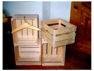

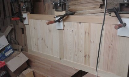

Ich zerlege oft auch Paletten, benutze das schönere Holz um was darus zu machen, astiges Material wird verheizt, kurze astfrei Stücke gibt Anfeuerholz für Verwandte und Freunde.
Letztes Bild ist eine Schrankseite für einen Kühlschrank.
