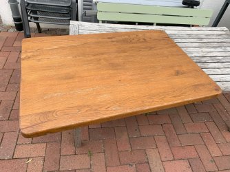

Ich suche jemanden, der eine alte lackierte Tischplatte (Format 115 cm x 80 cm) aus massiver Eiche z.B. mit einer Dickenhobelmaschine dünner hobeln kann, ohne sie vorher durchzusägen. Die Platte ist 4 cm dick. Gibt es Alternativen?

Hier noch ein paar Infos, nach denen ihr auch gefragt habt:
Es geht darum, Farbe und Lack sauber abzunehmen.
Man liest immer wieder, dass das Hobeln eine schönere Oberfläche ergibt (?).
Und wenn die Platte dadurch etwas dünner wird: Die Dicke von 4 cm würde das Hobeln durchaus hergeben.
Über die Kante habe ich noch nicht genauer nachgedacht, aber eine Schweizer Kante finde ich eine gute Idee, denn sie lässt den Tisch filigraner wirken. Außerdem muss die Kante ja wie die Platte auch geschliffen werden.
Fotos von dem guten Stück habe ich auch ...

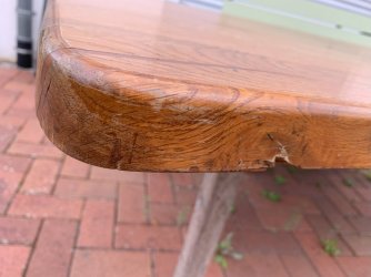

Das vordere Segment der Leimholzplatte finde ich schwierig. Vor allem wenn eine Schweizer Kante angedacht wird. An beiden Stirnseiten sind tiefe Risse, die gefüllt wurden. An der rechten Ecke ist ein Ast, der in die Seite ragt. Der und der Ast vorne links kann beim Hinterfräsen Probleme bereiten.

Die Platte hat schon einige Macken und Reparaturstellen wie auf den Fotos zu sehen, ganz eben ist sie auch nicht. Aber das ist ja gerade der Reiz.

Aktuell neige ich zur Breitbandschleifmaschine, weil ich's wahrscheinlich selbst nicht so gut hinkriege.
@ikebana: Und die gefüllten Risse machen mir auch Sorgen, vielleicht lasse ich es erst mal mit der Schweizer Kante (obwohl sie mir gut gefällt)?
4.476
Für die Oberfläche reicht eine Langbandschleifmaschine. Oft sind alte Tischplatten nicht ganz plan, die kann man zig mal durch die Breitband lassen. Ob die verjüngte Kante wirklich schön aussieht? Aus meiner Sicht wirkt dann die schöne Holzplatte wie eine dünne Schindel.
Anders ist es wenn nur die Längskante verjüngt wird und stirnseitig das ganze Profil sichtbar ist. Ob dies mit den gerundeten Ecken gut aussieht müsste an einem Probestück versucht werden.
