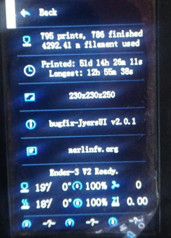

9.023
wg der Drucke oder wg der Fehldrucke?
(duck und wech)
Die Anzahl der echten Fehldrucke ist überraschend gering. Testdrucke oder Entwicklungsdrucke, wo man sich stückchenweise an das Endmodell rantastet, verstehe ich da nicht als Fehldrucke. Wobei man sich aber auch mit 4-6Drucken an komplizierte ranarbeitet. Das ist eigentlich das schöne: ein vermurkster Prototyp tut nicht weh. Im Gegensatz zur konventionellen Arbeitsweise.
Hier mal ein Beispiel für so eine iterative Entwicklung:
https://www.woodworker.de/forum/thr...h-fragen-kranhaken.120513/page-12#post-942505
Und hier mal ein Screen Shot vom "Betriebsstundenzähler":
Wobei das seit dem Firmware-Update ist. Tatsächlich hat der noch mehr auf dem Buckel.
