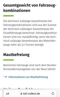

Fahrzeuge die ein Zuggesamtgewicht von 3,5 to überschreiten und zur Güterbeförderung bestimmt sind, haben ab dem 01.07.2024 Mautpflicht!
Fahrzeuge mit einer technisch zulässigen Gesamtmasse von 3,5 Tonnen oder weniger bleiben mautfrei. Das gilt auch, wenn diese Fahrzeuge mit einem Anhänger unterwegs sind.
So steht es auf der Homepage der SVG.
Ich bin nicht ganz sicher, aber es wirkt als wäre es gleich zur Fahrtenschreiberpflicht.

Die Maut ist immer von der Zugmaschine abhängig.
Beim Mautgerät an unseren LKW muss ich auch immer nur das Gewicht >18 to eingeben. Auch wenn der Ballast LKW (Ich bin Telekranfahrer) 73 to oder mehr hat…
