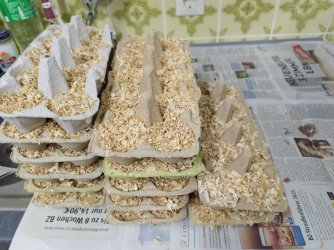

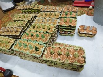

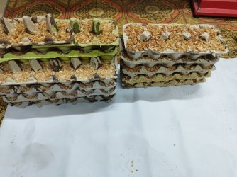

Nachdem ich meiner besseren Hälfte von diesem Thread erzählt habe meinte Sie nur: Soo viele Anzünder sind nicht mehr da. Hat sich dann in Ihr Bastelzimmer verkrümelt, ging nicht lange da wollte Sie Nachschub an Spänen.
Kommen noch einige dazu.
Wird auch als Geschenk immer gerne angenommen (egal für Ofen oder Grill).
... das war nicht meine Absicht, dass der Thread jetzt auch noch in Arbeit ausartet. Aber die Idee ist wirklich gut und wird von mir auch zeitnah umgesetzt. Kerzen aus der Weihnachtszeit sind genug da und um sie in den Abfall zu geben, dafür sind sie zu schade. So werden sie sinnvoll verwendet.

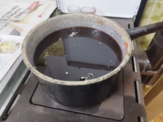

dann selber gemachte Anzünder aus Wachs, Eierkartons und Hobelspäne, was aber genau genommen viel Zeit in Anspruch nimmt
Naja, bei mir keine 5 Minuten
Meine bessere Hälfte war damit ca. 2,5h beschäftigt, reicht jetzt wieder >1 Jahr, auch für andere (sind gerne genommene "Mitbringsel" egal ob für Ofen oder Grill).
Zudem gutes Recycling von Wachs und Eierkartons.
