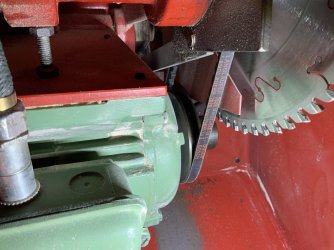

Hab mir auch den Riemen nochmal genauer angesehen zwecks Wechsel. Den Typ finde ich nicht - ähnliche nur als Autoersatzteile. Kann es sein dass da was anderes reinmuss?

Wenn der Riemen in Breite, Profil und Länge passt, ist es doch egal, ob für Auto, AKW oder Uboot- der Tipp von Andi ist richtig:
Antriebsriemen runter machen und Motorgeräusch zuvor ausschließen. Danach die Sägewelle ohne Riemen von Hand drehen und auf Lagergeräusche/-spiel achten.
Also beides prüfen, ob alles lautlos läuft und kein Spiel da ist, und dann bedenkenlos weitersägen. Den Schalter würde ich nicht einbauen, der schadet evtl. mehr als er nützt.

Danke für Deine Tips, Andi! Ich hab jetzt als allererstes mal das Sägeblatt ausgebaut. Und siehe da (bzw. höre da) - das Geräusch ist weg. Motor, Riemen und Welle sind also ok. Das Blatt sitzt auf einen Reduzierring, aber schleift wirklich nirgendwo. Ich denke ich werde jetzt einfach bedenkenlos weitersägen, wie Mathis schrieb.

Vielleicht einfach Luftverwirbelungen vom Blatt, die Geräusche machen?
Länge des Riemens steht doch drauf. 625mm als Wert für La. Breite wenn ich es richtig erkenne 9,5?
Gibt sonst Riemen die quer an der Unterseite Aussparungen haben und elastischer und damit leiser sind. Wäre ja nicht das riesige Invest.
Das würde ja eher für bzw. gegen den Riemen sprechen. Dieser muss beim Einschalten maximale Arbeit leisten, da das Sägeblatt erst mal auf Touren kommen muss. Ohne Sägeblatt fällt das wesentlich leichter - Stichwort "Massenträgheitsmoment"
Wenn das Geräusch weiter stört würde ich die 5 - 7€ für einen neuen Riemen setzen.
