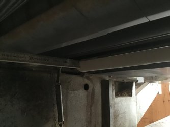

Danke euch für die vielen Beiträge. Ich hatte heute mal Zeit den Druck zu ermitteln. Jedes Segment des Druckbalkens drückt mit ca. 900g auf den Tisch. Bei 10 Segmenten und einer Breite von 52 cm ergibt das ca 9 kg über die ganze Breite. Oder ca 170g pro cm.
Ich denke schon das einiges mehr an Druck möglich wäre bevor sich das im Hobelergebnis abzeichnet.
Allerdings glaub ich auch das bei mir eher die Gummiauszugswalze das Problem verursacht. Diese ist ungleichmäßig verschlissen und gehört dringend abgedreht.
