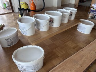

Nun stellte sich daheim fest, dass durchbisse Jahre die die Platte in der Küche verrichtet hat, sie nicht mehr ganz gerade ist. Die Unterseite hat sich nach oben gewellt. Diese war zudem nicht behandelt worden.
Ich habe mir daraufhin Leinöl Firnes besorgt. Die Platte kpl. geschliffen und eingeölt. Danach nahm ich die Platte und beschwerte sie mit einigen Kilos Rollputz. Dabei liegt die Platte nur auf den Ecken auf.
Ich habe bereits nach dem beschweren prüfen können, dass dies Platte sich wieder fast in ihre Ursprungsform geformt hat.
Macht es jetzt Sinn gleichzeitig Konterlatten an die Platte zu schrauben, damit sie so bleibt, oder soll ich einige Tage abwarten?
Anbei ein Foto.

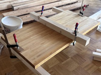

Ich habe heute mithilfe von 90er Konstruktionsholz und Zwingen die Tischplatte eingespannt. Durchs prüfen mit der Wassewage, hat es auch funktioniert die Platte zu richten.
Was wäre euer Tipp wie ich weiter verfahren soll, die Platte gerade bleibt? Gradleisten wollte ich nicht anbringen, dass ist mir zu aufwendig.
Eine Zarge sollte ich anschrauben, nur müsste ich vermutlich ein Hartholz in entsprechender Stärke( Höhe) wählen?

Eine Zarge kann auch aus Kiefer sein. Nimm was Du hast und was optisch dazu passt. Sobald Du das Holz gewählt und hier erwähnt hast, wird eventuell einer der echten Kenner hier die angemessenen Dimensionen errechnen. Ich muss mich an dieser Stelle demütigt zurückziehen, soweit reicht meine Fachkenntnis nicht.

Ich habe 90er KVH für die Pfosten Längs und Querstrebe, 50x30 für die Zarge.
Beim Richten der Platte merkte ich aber, dass 50mm eher die Latte verbiegt aber nicht die Platte.
Das wirft mein ursprünglichen Plan zurück, aber jetzt muss ich mit dem auskommen was ich habe.

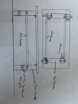

Anbei eine Skizze. Die Pfosten sollen immer noch klappbar sein. Deshalb sind sie versetzt zueinander. Die Quer und Längsbalken zur Versteifung müssen dementsprechend demontierbar sein.
Die Zarge ist noch nicht eingeplant. Ich würde sie vermutlich an der schmalen Seite jeweils am Ende mit ein paar Zentimeter Luft nach innen anschrauben. Würdet ihr diese von oben oder unten anschrauben?
