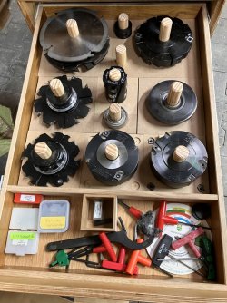

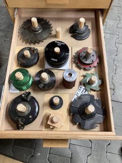

Ich lagere Fräser in zwei Schubladenkästen. Einer ist mit herausnehmbaren Brettchen mit jeweils einem bis maximal drei Fräsern bestückt. Wichtige Fräser sind einzeln auf den Brettchen. Selten genutze Profilfräser mittlerweile halt bereits gestapelt. Der zweite Wagen ist gefüllt mit Fräsern, die in einer Schachtel „wohnen“, bzw. den teureren Fräsersätzen. In der obersten Schublade ist noch eine Art Aufbewahrung für Profilmesser, Schlüssel und Wendeplatten sowie Fräserersatzteile. Obendrauf noch die Einspannvorrichtung zum Messerwechsel oder Einstellen / Vermessen.
470F8FC2-DA54-4726-A6CD-AF3CC0053FEC.jpeg 5D84CA37-6FCF-4194-A50E-6035E6BF3509.jpeg
An den Brettchen ist halt sehr praktisch dass man so die Fräser, welche man gerade braucht, mit an die Maschine nehmen kann.
Und in den Wägen sind so rund 100 Fräser gut geschützt vor Staub und Dreck. Und sie sind sortiert aufbewahrt.
