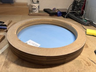

Ich bin aktuell dabei eine runde Deckenleuchte zu bauen. Leider habe ich mein Vorhaben nicht bis zu Ende gedacht und einfach malI drauf losgelegt. Ich habe jetzt einen „Körper“ aber bisher keine Möglichkeit ihn an die Decke zu bekommen
Von unten (sichtbare Seite)
Von oben (Seite die zur Decke zeigt)
Aussendurchmesser beträgt ungefähr 550mm und Höhe ist 65mm. Ist also extrem schwer…
Unter anderen Umständen hätte ich wohl dünnes MDF + ein Füllmaterial genommen. Irgendwas Styroporartigrs, das relativ formstabil ist und mit dem Kobtaktkleber zurechtkommt. Aber ich wollte das MDF los werden..
Ich brauche jetzt also ein Art Deckel, der zum einen an die Decke befestigt wird und zum anderen irgendwie den Lampenschirm hält..
Habt Ihr eine Idee, wie ich das noch gerettet bekomme?

ich war jetzt mal davon ausgegangen dass der Lampenschirm also das blaue in den Fotos demontierbar ist.
Ok dann vermutlich nicht.
einfach zwei Löcher durchbohren und Gewindestab mit Hutmutter willst du vermutlich nicht.
Vermute mal mgl verdeckte Befestigung ?
Die zurückgesetzte Schattenfugenplatte zeiteilig ausführen mit 30 ° Schräge auf den Innenseiten. Das Gegenstück an die Decke schrauben und Lampe aufschieben.
Mann könnte auch Verbinder alá Knapp Duo nehmen.
Oder seitlich 3 Bohrungen setzen. Durch die 3 Stahlstäbe mit Gewinde an einem Ende gehen die von Stahlwinkeln mit Gewinde aufgenommen werden.
So hängt eine Glasdeckenleuchte bei meinen Eltern und das Glas wiegt vermutlich mehr als dein MDF Ring.

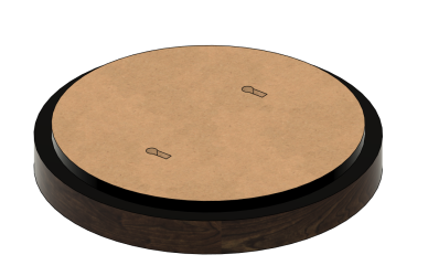

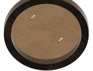

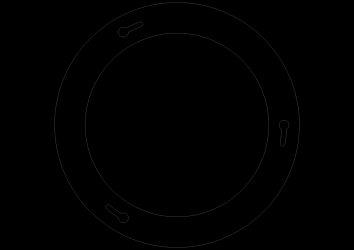

Ich habe jetzt mal die folgenden 3 Optionen in die engere Auswahl genommen:
Steckverbinder, Schlüssellöcher, "Hakendingens"
Bei den Steckverbindern habe ich die Befürchtung, dass die Verbindung nicht ewig hält. Nur Schrauben im MDF würde ich eh nicht trauen, würde also zusätzlich Kontaktkleber benutzen. Aber ob das ewig hält...
Die Schlüssellöcher würde ich wohl einfach linear machen. Dann bräuchte ich allerdings auch eine kleine Vertiefung am Ende. Dann würde die Lampe allerdings nicht mehr plan hängen
Klarr, das geht natürlich auch, der Boden von der Lampe war auf den vorherigen Bildern nicht zu sehen, darum die Radiallanglöcher. Eine Vertiefung am Ende muß m. M. nicht unbedingt sein. Schräge die Langlöcher vom Lampeninneren her ein bischen an, damit beim Aufschieben ein Keil entsteht. So wird die Lampe fest und du brauchst keine Vertiefung, in die die Schraubenköpfe einrasten.

Ein Detail für die Variante mit Schlüsselloch Optik noch, sieh einen kleinen Steg/ Knubbel zwischen dem großen Loch für den Schraubenkopf und dem längeren Schlitz zum einfädeln vor.
Egal ob man die Schraube dort durch eine Anschrägung in dem Langloch festkeilen kann oder es eben ist und der Schraubenkopf aufliegt.
Es kommt immer zu Setzungsbewegungen durch Wärmeeintrag, Quellen und Schwinden oder abhängig vom Deckenaufbau zu potentiellen Schwingungen wenn Jemand in der Etage darüber entlang läuft - oder die ungeplanten Bauarbeiten in 15 Jahren mit dem Bohrhammer 2 m daneben.
Wenn die Lampe sich lockert will man für das Ergebnis nicht verantwortlich sein.
Stichwort ist eine Art Bajonettverschluss herzustellen, der nicht durch Vibration gelöst werden kann.
