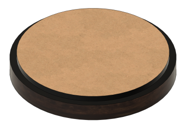

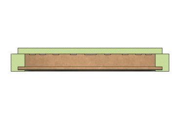

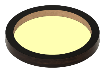

Ich glaub ich habe mich mal wieder schlecht erklärt. Sorry dafür. Ist irgendwie nicht meine Stärke..
Ich versuche es mal mit Bildern, das ist womöglich einfacher zu verstehen. Die dünne Acrylglasscheibe ist auf den Vorschaubildern schwer zu erkennen. Ich habe sie der einfachheithalber mal gelb eingezeichnet
Hier mal ein ungefährer Querschnitt vom aktuellen Stand. Das hier ist der "Lampenschirm" oder wie auch immer man es nennen mag. Die dünne, gelbe Scheibe ist Acrylglas. Also unten, die Seite die in den Raum zeigt

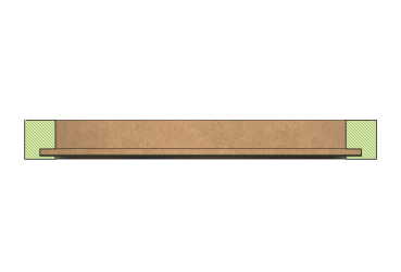

Das ist der ungefähr geplante Zielzustand. Hier soll noch ein Deckel mit aufgeklebten LED Streifen drauf. Das Netzteil ist zwar hier nicht zu sehen, soll aber auch mit rein. Der MDF Deckel ist die Seite die an der Decke hängen soll..

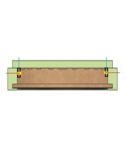

hab mal deine Skizze ergänzt.
Schwarz Holzklötzchen das mit blau mit deinem Deckel verschraubt + verleimt ist.
Gelb Einschlagmutter
Rot: Gewindestift (M4 reicht) mit Schaft 3 Stück verteilt reicht
