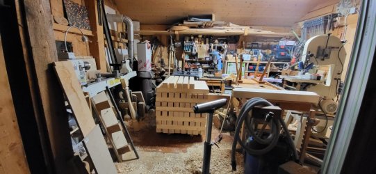

Derzeit hab ich in meinen 14m² zwei 120 cm Feuchtraumleuchten mit jeweils 45 W, also gleichviel wie bei den Röhren. Die Leuchten sind getrennt schaltbar, dass einmal der Bereich um die Hobelbank und einmal die Drechselbank ausgeleuchtet wird. Da die Deckenhöhe recht niedrig ist, sind die Leuchten an der Firstpfette längs angebracht. Farbtemperatur müssten 4000K sein.
Bin super zufrieden.
Bitte das "kreative Chaos" nicht beachten, mittlerweile sieht es etwas ordentlicher aus :emoji_grin:

aaaaach, keiner muss sich hier für einen normalen Zustand seiner Werkstatt entschuldigen
