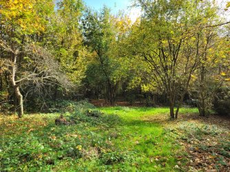

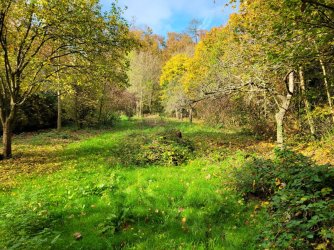

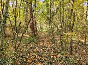

ich benötige mal einen Ratschlag. Ich habe vor knapp zwei Jahren einen "Kleingarten" gekauft. Im ersten Jahr habe ich eine grobe Struktur geschaffen, ansonsten auch über das zweite Jahr hinweg zunächst beobachtet, wie sich die Natur entwickelt und was wie wo wächst. Nun habe ich mehrere Bäume identifiziert, die ich fällen möchte bzw. muss. Durchs Forum habe ich schon durchgeschaut, hinsichtlich Aufsägen etc., wünsche mir hier ein paar ergänzende Tipps für meinen Einzelfall. Vorab vielen Dank!

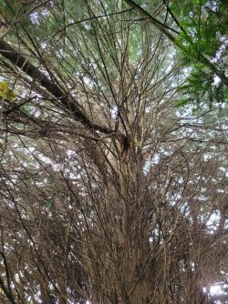

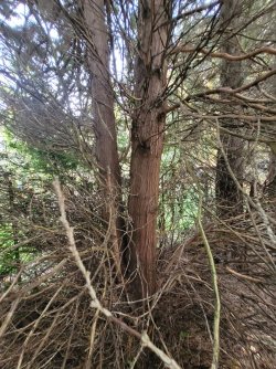

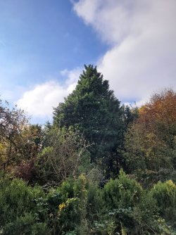

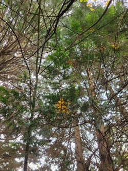

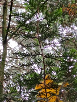

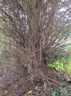

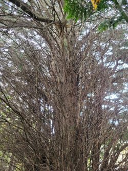

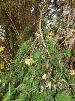

Meine größte Thematik ist eine geschätzt ca. 15m hohe Thuja mit einem Stammumfang von ca. 3,5m auf 1m Höhe. Bilder anbei. Das Ding ist...ordentlich groß. Leider kann ich nicht genau bestimmen, was es denn für eine Thuja-Art ist. Ist das "red cedar" oder eine ganz gewöhnliche? Für Unterstützung wäre ich dankbar. Die Blätter habe ich an einem heruntergekrachten, aber immer noch lebenden Ast fotografiert, oben komme ich nicht dran.
20241026_130949.jpg 20241026_120436.jpg 20241026_120439.jpg 20241026_120443.jpg 20241026_121649.jpg 20241026_121652.jpg 20241026_121654.jpg
Dazu kommt, dass ich die Größe schon außergewöhnlich finde. Den Stamm würde ich daher durchaus als erhaltenswert einstufen und würde ihn gerne, soweit sinnvoll, aufsägen lassen. Einen Lohnsäger habe ich in der Umgebung. Hier stellt sich aber die Frage welche Dimensionen von Bohlen oder Brettern bei einer Thuja sinnvoll sind. Und auch, welche Länge die einzelnen Bohlen/Bretter haben sollten, damit sie ideal verwertbar sind. Ich habe noch keine Ahnung, was ich damit machen möchte. Aber, das Holz wäre ja nunmal da...

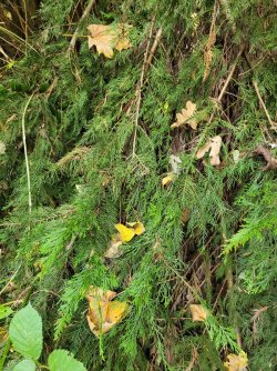

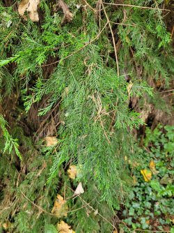

Direkt daneben stehen noch weitere Thujas, allerdings, so denke ich, eine andere Art. Die Blätter sind anders, siehe Bild. Was ist nun das für eine?

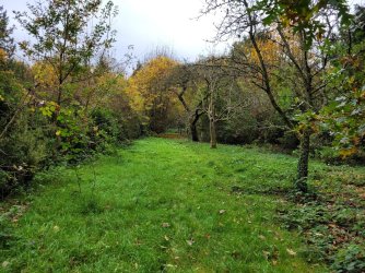

Die sollen auch weg, da sie eine schöne Buche arg bedrängen. Ebenso weg sollen mehrere Apfelbäume, die die beste Zeit hinter sich haben. Mal mehr, mal weniger dick, aber alle >100cm Stammumfang bei 1m Höhe, einer sogar >150cm. Dazu eine grundsätzliche Frage: Ab welchem Stammumfang oder Stammdurchmesser lohnt sich aufsägen allgemein eher, und ab wann nicht mehr? Ich habe jenseits dessen noch einige andere Bäume mit Stammumfängen um 60-80cm, die weg sollten, so bspw. einen Ahorn...

Habe auch den Eindruck von den Bildern, dass die Thuja nicht 3,5m Stammumfang hat, das wäre über 100cm Durchmesser, da würden die meisten Mobilsäger Probleme mit bekommen :emoji_slight_smile:

Warum sollte da was verwechselt sein? Er schreibt doch eindeutig 3,5 m Umfang in 1 m Höhe. Dieses Maß ist in den meisten Baumschutzsatzungen das Maß für die Schutzbewertung.
Weil das wie oben schon einmal erwähnt, einem Durchmesser von ca 1 m entspricht. Das wiederum passt wahrscheinlich nicht zusammen mit einer Wuchshöhe von 15 m. Dann müsste der Baum viel höher sein.
Es ist doch unüblich bei einem Baum den Umfang anzugeben.
Der Durchmesser wäre doch viel interessanter.

erstmal vielen Dank :emoji_slight_smile: Die große Thuja hat tatsächlich etwa 3,5m Umfang auf 1m Höhe über dem Boden gemessen, also etwas über 1m Durchmesser. In der Tat wirkt der Stamm auf dem Foto kleiner, was auch an der Verkahlung liegen mag. Ich musste allerdings für den Fällantrag entsprechende Messung mit dem Maßband machen. Nicht ausschließen möchte ich, dass der Baum höher ist als 15m. Das kann ich nicht messen :emoji_wink: Fürs Aufsägen würde man sicherlich ein paar Schwartenbretter entfernen müssen, aber seis drum.
