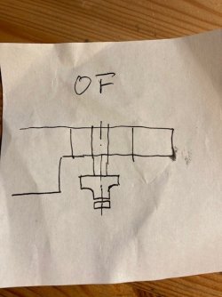

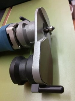

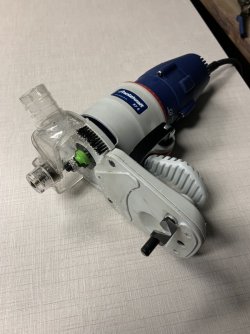

Hallo Leute,
nach einigen Anfangs-Probestücken entstehen bei mir nun die ersten größeren Objekte mit Dekorspanplatte + ABS-Kante 2 mm aus mobilen Kantenanleimgerät.
Im Prinzip klappt alles wunderbar, nur beim Bündigfräsen hat es mir heute wieder eine grössere Schranktür versaut.
Mein bisheriger Workflow sah so aus:
Variante A…
- Kante mit OFK 700 mit 1,5 Grad Tisch bündig fräsen (OFK liegend)
- dann mit Ziehklinge den Feinschliff einschl. Entfernung minimaler Klebereste
- dann Radius 2 mm mit China-Gadget Mini-Kanten-Hobel
Eigentlich eine perfekte Kante… nur das Bündigfräsen erfordert allerhöchste Konzentration - ruckzuck kippelt man oder hat Späne unter der Auflagefläche und schon hat die Kante eine sichtbare Macke. Einfach nur ärgerlich.
Variante B…
Alternativ hätte ich noch eine kleine Kantenfräse zum vertikalen Fräsen gleich mit Radienfräser R3 (Festool mit ziehenden Schnitt und auslaufenden Radius) … damit hatte ich aber anfangs ähnlich schlimme Erlebnisse.
So und jetzt suche ich eine Meinung von jemand mit Erfahrung auf diesem Gebiet, der mir sagt, welche Variante ich am besten weiter verfolgen sollte.
Danke!
Viele Grüsse
Marco
