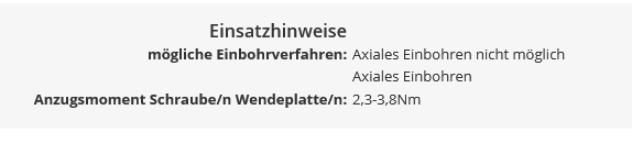

Jetzt suche ich schon eine ganze Weile, finde aber so gut wie immer nur Fräser ohne Grundschneide zum eintauchen. Gleichzeitig wollte ich auch keine >100€ dafür ausgeben. Also schaue ich nun doch nach einem ohne Wendeplatten.
Die hier bei Fraiser scheinen aber alle keine Grundschneide zu haben. Bei Dieter Schmid sind die Wendeplattenfräser als auch die normalen Fräser ist das scheinbar auch so. Bei diversen anderen Shops ist das entweder nicht direkt ersichtlich (weil nicht im Text beschrieben) oder man erkennt es am Foto, dass das nicht so ist.
Hier bei Sauter gibt es welche, die paar sind aber mit "krummen Durchmesser" (12,7mm).
Jetzt meine Frage: Bin ich hier zu fokussiert unterwegs und brauche am Ende gar keine Grundschneide bzw. wo zur Hölle bekommt man sowas für halbwegs vernünftige Preise?

Eben, und das hatte Heiko in seinem Video auch sehr treffend erklärt und daher neige ich zu einem Fräser mit Wendeplatten.
