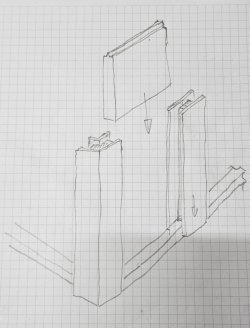

Bau kleinere Teile , die man zusammensteckt und verspaxt , siehe Bild .
Zum Bleistift 220 cm hoch , 60 breit .
Kann man auch einzeln tragen und montieren .
Und auch wieder abbauen .
Außen Span " nackt " drauf in 10 mm , innen FI/TA Rahmen rein , der zur gewünschten Wanddicke passt .

Ja, das sieht auch gut aus

Das mit dem Zusammenstecken ist ja eine grandiose Idee - Danke!
Vermutlich macht es Sinn in den jeweiligen Ecken "Wand / Decke" nochmal einen Balken quer zu setzen, damit das nicht so "wabbelig" wird, oder?
Ich plane heute Abend mal.
