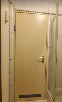

ich habe folgendes Anliegen: wir haben uns für meine Mutter eine gebrauchte Wohnnung gekauft. Bei den gerade durchgeführten Malerarbeiten ist uns ein Fehler in der Badezimmertür aufgefallen den wird offensichtlich vorher insbesondere bei der übergabe nicht bemerkt haben. Entsprechend lehnt der ehemalige Eigentümer jegliche Übernahme von Reparaturen ab. Seis drum!
Ich frage mich nun ob man überhaupt so was repariert bekommt, egal wer es dann macht (u.U. ich selbst). Dazu würde ich gerne das Schwarmwissen hier anzapfen.

Wie schafft man denn sowas? Ein Jugendlicher mit Hormonüberschuss?
Du könntest Leim reinspritzen (Spritze, dickste Kanüle - Achtung, scharf) und/oder den Rest mit einem Stück Karton / Furnier einpinseln. Viel schlimmer wird's nicht. Dann zwingen mit Zulagen drauf. Kostet quasi nix und geht schnell.
Für mich ein Totalschaden, wenn's optisch sauber werden soll. Aber bei der Tür hat es nun auch keine Schönheit erwischt. Ärgerlich kann es trotzdem sein. Tut mir leid für euch.

Wenn es eine Standartgröße ist würde ich neu kaufen.
Ansonsten hilft es wohl nur ein Blech auf jeder Seite und zusammen verschrauben ( zusammenziehen).

ja ich würde es auf jeden Fall versuchen. Türblatt ist eh schon vom Maler gestrichen. scheint eine ältere Stahlzarge zu sein. Also von der Bandposition und Beschlägen eher unwahrscheinlich dass eine neu Tür sooooo einfach passt.
Riss noch etwas aufweiten: flachen Keil vorsichtig einschlagen. Reichlich Leim in den Riss reinlaufen lassen. Mit Zulagen und Zwingen pressen.
Zulage nicht über den Riss in der Fläche legen.
Austretenden Leim direkt mit feuchten Tüchern abwischen. Weißleim ist Wasserlöslich. Wenn ausgehärtet. Fläche schleifen und evtl Spachteln.
2K Spachtel unnd neu streichen. Achja hoffe in dem Bad sitzt keine Gastherme. Da wäre das Zukleben des Lüftungsgitters mitunter tödlich.

die Tür hat noch Fitschenbänder, dann hat sie wahrscheinlich auch kein aktuelles Normmass. Ich würde als erstes mal versuchen die Tür mit Zulagen und Zwingen wieder in Form zu pressen. Wenn das halbwegs funktioniert, so wie von Carsten vorgeschlagen, instandsetzen.
Wenn es sich nicht in Form pressen lässt, sitzen innen Späne quer. Die müssen dann vor dem Leinen raus.

Hallo ,
so schnell gute Tipps! Danke!
Also sieht es nach DiY aus. Ich werde es angehen, sollte ich hinbekommen. Ich probiere es also erstmal ohne Leim aus ob die sich spaltfrei zusammendrücken lässt, und dann....
Sollte ich den Weissleim etwas verdünnen damit er tiefer rein läuft?
Da die Tür aufgerissen ist wirst du es kaum spaltfrei zusammen bekommen, da sich im Riss die Holzfasern "sträuben"
Versuch mit einem dünnen Messer, Spachtel, Sägeblatt, etc. die losen Fasern herauszubekommen. Dann wie beschrieben weiterarbeiten.
Leim nicht verdünnen. Wenn möglich mit Druckluft, oder einfach einer Fahrradpumpe, den eingespritzen Leim in den Riss blasen.

Tür erstmal aushängen.
Den Spalt so weit als möglich öffnen, den Leim reinspritzen und durch Schwerkraft nach innen laufen lassen. Dann versuchen, den Leim mit Hilfe der Zwingen noch weiter nach innen zu quetschen. Also erstmal die Zwingen ganz außen ansetzen.
Ich wär zuversichtlich, dass das Ergebnis zufriedenstellend wird.
Genügend viele Zwingen bereithalten!
Druck braucht nicht übermäßig zu sein.
Wenn fertig und ausgetrocknet, überprüfen, ob man an diesem Eck evtl die Falz etwas nacharbeiten muss. Hat ja einen Grund, das dieses Eck abgesplitter ist. Ein wenig Luft sollte da bei geschlossener Tür schon sein.
