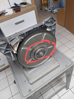

ich glaube ich habe meine Bandsäge (Metabo BS 0633) etwas kaputt gemacht, indem ich sie wahrscheinlich überlastet habe. Auf jeden Fall wurde sie bei einem relativ großen Stück auf einmal sehr langsam und ist für 1 Sekunde stehen geblieben. Ich habe natürlich sofort reagiert und gestoppt und die Säge ist dann auch wieder von alleine weiter gelaufen.
Seit dem "zieht sie aber nicht mehr so durch". D.h. sie wird jetzt auch bei viel kleineren Stücken langsamer und ich muss andauernd den Schnitt pausieren, damit sie nicht stehen bleibt. Definitiv viel schlechter als vorher. Ich habe ein neues Sägeband genommen um das auszuschließen.
Meine Frage ist nun, ob ihr noch eine Idee habt den Fehler besser einzugrenzen?
Und hat jemand von euch bei der Maschine bereits den Motor getauscht und kann da Empfehlungen zu geben?
Anbei noch ein Bild vom aktuellen Motortypenschild.
