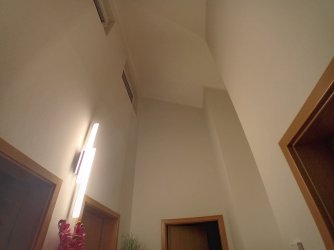

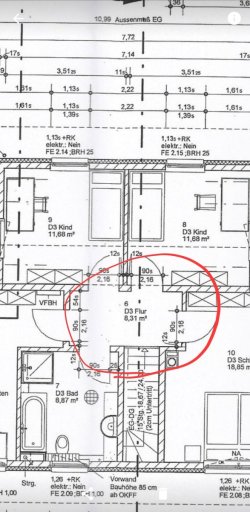

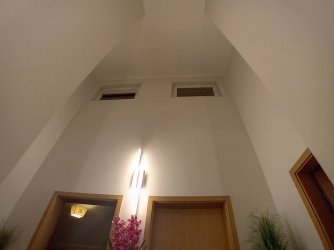

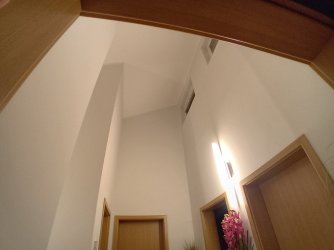

Hallo Leute,
Ich will in meinem Flur im OG eine Galerie bauen und als Büro nutzen (kl. Schreibtisch, 2 Boards mit Ordnern, Gesamtlast ca. 250 - 300 KG.)
Zu den Daten: -Länge 3300, Breite 1500
-Alles tragende Wände aus Gasbeton 24cm
Deckenhöhe ca. 6 m
Wir machen handwerklich viel selbst.
Wie würdet ihr planen... mit Stützen in den Ecken oder komplett ringsherum verankern?
Welche Rahmenstärke empfehlt ihr?
Was für Holz, KVH oder BSH oder was anderes?
Ich weiß, Fernbegutachtung etc. aber Planer und Schreiner kosten extrem viel.
Zur Veranschaulichung sind Bilder anbei.

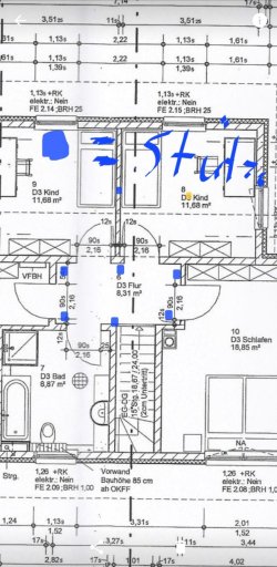

Meine Frage wäre, welche Stärke ich für 4 bzw. 6 Stützen nehme für die 5 m2?

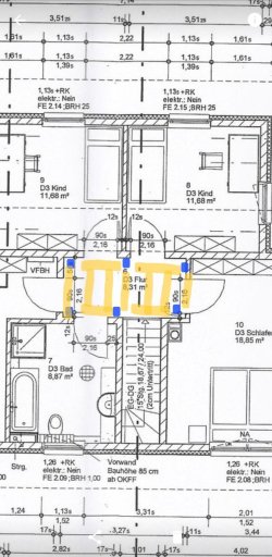

6 Balken, welche dass ca 1,50 m auseinander stehen. Da dürfte doch nix schief gehen.
Die Stützen und Sparren dann noch in der Wand verankern (Schwerlastanker für Porenbeton? Hat jemand ein Produkt zu empfehlen???)
Ggf. Alle 30 cm (?) noch Balken quer, quasi wie bei einer Terrasse.
Dann den Boden mit Dielen (Stärke?) bauen.

Blau= Stütze
Gelb= Sparren
Zum Vergleich: Bei meiner Garage sind 8x22 Sparren mit bis zu 6,60m Länge verbaut, 80 cm Abstand (Vom Architekten geplant) in Schneeregion, Flachdach.

Rechne doch ein fach M/W und halte die Spannung bei 6N/mm^2 dann ist das mit KVH doch alles kein Problem.
Was sollen denn da schon für Querschnitt rauskommen? Großzügig geschätzt (!!!!!) 12x12 für die Stützen, 12x20 Pfetten und 8/16 Sparren.
Dann sieht das auch nach was aus...
