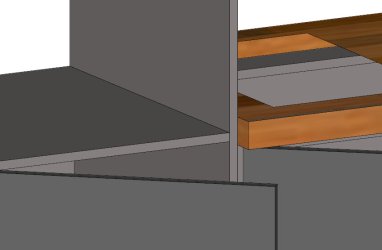

ich möchte diese oder nächste Woche mit dem Bau einer Mini-Küche beginnen. Material wird 16mm Kronospan in irgendeiner Anthrazit Farbe sein. Es sollen 2 Korpusse geben, ein Hochschrank mit Kühlschrankeinbau und ein Spülschrank. Später evt. noch ein Hängeschrank darüber.
Arbeitsplatte wird 4,5cm Dekorspan, mit Einbau von kleinem Spülbecken und 2-Platten Induktionsherd. Gesamtlänge etwa 1,6m. Die 3 Türen sind erstmal auch aus Kronospan geplant mit je 2 Topfbändern, der Kühlschrank bekommt ein spezieller Beschlag für die Tür.
Was in den Zeichnungen fehlen sind die Füße, es kommen KU-Füße darunter mit Lamberie und auch die 2 Fachböden fehlen.
Verbinder werden Lamellos und Scheulenburg sein
Mein Schnittplan sagt mir ich brauch 2 Platten á 2,8x2,07m
Was meint ihr, hab ich was vergessen, sollte ich Details anderst machen?

Hallo Andi,
bei 16mm Platten, würde ich unter den Kühlschrankboden noch eine Verstärkung machen.

unsere Küche (Schreiner) ist glaube ich genauso gemacht wie deine Zeichnung. Für meinen Geschmack würde ich die Seitenwände auf den (Edit:emoji_slight_smile: (Schrank) Böden unten aufstehen lassen. Ergibt für mich eine besere Kraftverteilung.
Deines ist leichter zum Zusägen, weil alle Innenteile gleich breit sind.
Aber ich bin kein Schreiner und gebe das nur als schüchterne Anmerkung zu Protokoll.

Öh, nein. Hast du schon mal eine Küche aufgebaut? Dann lernt man Stellfüße zu schätzen.
Außerdem: Insbesondere in Feuchträumen Dekorspan (aber auch normales Holz nur mit Vorbehalt) nie bis auf den Boden. Früher oder später ziehen die von unten Wasser und quellen auf wie Hefeklöße.

woher bekommt der Kühlschrank seine Zu/Abluft ?
Boden ist hinten Korpusbündig könnte etwas schwierig werden so die benötigten +-200cm² hinzubekommen
Gutes Argument. Eventuell werde ich die Platte über dem Kühlschrank kürzer machen damit der Kühlschrank Luft bekommt. Sieht man ja eigentlich nicht.
Hallo Andi, willst du nur Feedback zur Konstruktion, oder auch zur Anordnung bzw zur Ergonomie?
Zur Ergonomie, halte ich eigentlich für optimal für den kleinen Platz. Ist halt in einer Nische. Position vom Spülbecken ist wichtig weil der Anschluss auf der anderen Wand-Seite liegt, da muss ich dann ein Durchbruch machen.

Danke für die Grafik. Sockelbelüftung geht ja automatisch über die Füße die den Korpus anheben. Muss nur noch die Zwischenböden und Deckel ausklinken. Korpustiefe ist 580mm.

Das kommt drauf an, wie "dicht" die Sockelbretter sind. Bei mir hatten sie extra ein Stück ausgeschnitten, was man aber nicht gesehen hat.
