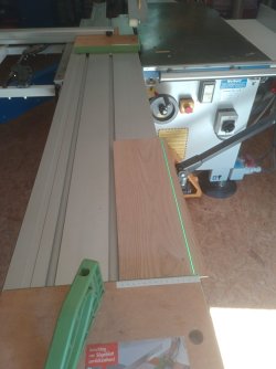

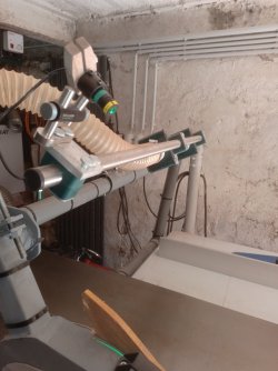

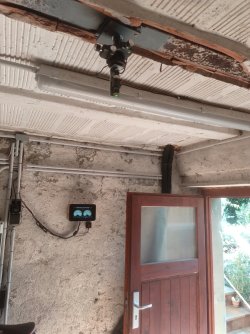

richtig fein! wenn Du nun noch verrätst, was für ein Laser das ist, könnte ich auch gebrauchen :emoji_slight_smile:
@andibarth hat eine Gartenküche , mit der er gefühlt halb BW verköstigen könnte :emoji_innocent: . Allein für sein 30 Kilogramm Teigrührwerk bekommt er ~20 Stück von meinen grünen Lasern . Der rote Laser war halt etwas billiger :emoji_cold_sweat: . Man muss halt irgendwo Prioritäten setzen :emoji_grin: . Ich habe einen grünen mit 30mW am Ausleger der Säge und wegen der besseren Ausleuchtung noch einen 50mW an der Decke . Beide mit einer fokussierbaren Glaslinse (110°) . Gekauft habe ich sie bei Aliexpress .

Hab glaub auch 50mW nur rot.
Vielleicht wäre grün etwas besser gewesen.
Beim nächsten mal dann :emoji_wink:

Zu meiner Lehrzeit wurde da noch das Auge genutzt :emoji_wink:
Das machen auch heute noch die meisten so . Bei Altendorf kostet so ein Laser ~1700 € (netto) . Das wäre mir natürlich auch viel zu teuer . Ungemein praktisch ist er aber beim Besäumen oder beim Schneiden von spitz zulaufenden Treppenstufen . Meine grünen Laser haben mit Versand unter 50 € gekostet und waren nach guten 10 Tagen bei mir . An fast jeder Kappsäge ist heutzutage ein Laser für die Schnittfuge zu finden . Diesen reist man ja auch nicht wutentbrannt ab , weil man zur Gesellenzeit mit der menschlichen Optik gepeilt hat .

Stimmt. Hat meine Kappsäge auch.
Hab mich vielleicht falsch ausgedrückt. Es ist ein kostengünstiges Extra für die Kreissäge. Ich würde auch keine großen Summen hierfür ausgeben, aber die von dir beschriebenen 50 Euro sind okay. Da haben wir schon mehr kaputt gemacht… :emoji_wink:
