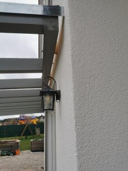

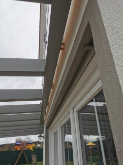

ich habe mir von einer Firma eine Terrassenüberdachung stellen lassen.
Leider wurde sich beim Abbund vermessen und ein Befestigungsbalken liegt deshalb nicht am Haus an. Dieser wurde kurzerhand mit 6 Dachlatten hinterlegt. Die Befestigung ist an der Betonplatte, jedoch sind etwa 5cm Styrodor unter dem Putz. Es wurden normale Betondübel verwendet.
Da die last nur an ein paar Stellen an den Putz und Styropor liegt habe ich bedenken. 2 Klötze liegen nichtmal richtig an der Hauswand an.
Was meint ihr?

Naja, gut ists nicht. Aber auch kein unlösbares Problem.
In der Form belassen würde ich das nicht, da mir bedingt durch die Dämmung der Fassade die druckfeste Hinterfütterung fehlt. Schön ist auch anders.
Deswegen die gesamte Überdachung demontieren und neu zu machen, wäre m. M. n. schon sehr hart.
Ich würde die Überdachung nochmal auf Stützen setzen, die Schrauben des Wandholzes rausdrehen und die Dachlatten- Klötze entfernen.
Dann ein durchgängiges Holz in der Dicke des Wandabstands und der Höhe und Länge des Wandholzes einbauen. Ggf. seitlich und unten etwas kleiner für Ausbildung einer Schattenfuge. Oberfläche siehe restliche Holzkonstruktion. Dann hat man oben auch eine vernünftige und durchgehende Auflage für die spätere Andichtung an die Fassade.

Konstruktiv als auch optisch ein absoluter Vollpfusch - geht gar nicht! Die Schrauben werden in dieser Einbausituation auf eine Art belastet, für die sie nicht geeignet sind. Das nächste Problem ist die Abdichtung zur Fassade hin. Das Minimum wäre ein Aufdoppeln des Balkens auf die benötigte Breite.
Wenn sich „Professionisten“ trauen Dir so etwas hinzustellen, dann würde ich das gesamte Werk sehr genau auf Mangelfreiheit prüfen.

Optisch soll hier noch lt der Firma ein Brett unterfüttert werden damit es besser aussieht. Es wurden meinerseites bereits noch mehr Mangel festgestellt. (zb Abschluss Profildichtung Gläser wurde nicht eingezogen und ist verkehrt herum)

Schick dem Statiker die Bilder des Wandanschlusses bzw. der Verdübelung.
Füge die Abmessungen des Abstandes zur Wand und die Dämmstoffstärke
vor der Stb.-Decke bei und verlange einen neuen Nachweis der Verdübelung
und seine Freigabe dazu.

Man kann das schon so bauen , da die Dämmung eh nicht belastet werden kann.
Der Statiker muß nur Art und Anzahl, Abstand festlegen der Klebeanker.
Anstatt Abstandsklötze sollte nur eine Kontermutter auf die Gewindestangen geschraubt werden.
Das ganze vernünftig verkleiden und gut.

eine Statik gibt es nicht.
Es sind keine gewindestangen verbaut sondern normale Betondübel.

ich bin kein Baufachmann, aber gut und richtig sieht das nicht aus!
Wird mit normalen Dübeln bei diesem Wandaufbau nicht eine Kältebrücke erzeugt?
Ich als Laie, würde zumindest den Balken flächig durch ein passendes Brett aufdoppeln lassen und auf eine fachgerechte Verdübelung bestehen.
Aber besser wäre wahrscheinlich eine zweite fachliche Meinung einzuholen.

Bild 2 von ganz oben:
Wieso verdeckt das Blech nicht direkt den Sparren und den Balkenkopf am Rand?
