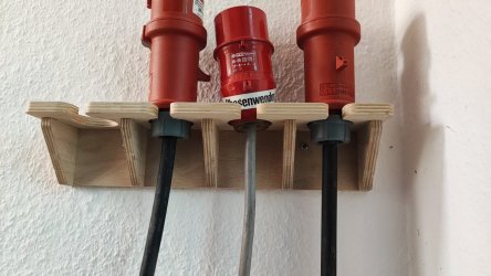

Da hier viel Skepsis zu herrschen scheint, was die Genauigkeit und Größe angeht:
Ich habe einen LowRider3, die 3D gedruckte Teile mit Holz und Aluminium kombiniert, mit einem Fräsbereich von 1220x850 (obwohl Y beliebig lang sein könnte, relevant ist nur X für flex), damit erreiche ich ohne Probleme die Genauigkeit, die du haben willst, wenn ich einen finishing pass mache. Auch Aluminium geht mit Trochoidalfräsen ohne Probleme (kannst dir auf www.hawiwe.de anschauen, Alu ist allerdings noch mit der Primo).

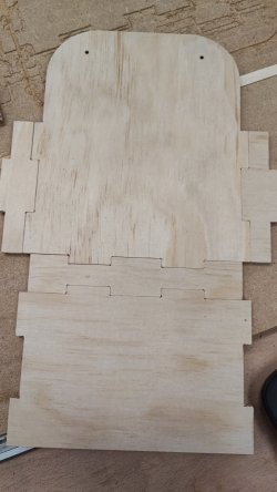

Hier siehst du ganz gut, wie genau der LowRider ist. Ich konnte die Teile nachher ohne Leim zusammenstecken und sie halten.
Anderes Projekt, gleiche Genauigkeit:
Die printNC hatte ich mir auch mal angeschaut, aber der Erfinder und die Community sind sehr toxisch, im Forum von v1engineering bekommt man immer super Hilfe von ziemlich schlauen und freundlichen Menschen (auch für Eigenbaufräsen). :emoji_slight_smile:
