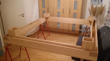

Hallo zusammen
Ich bin schon länger auf der Suche nach einem neuen Bett und hab durch Zufall ein Youtube Video gesehen wo jemand ein Bett selbst baut. Da ich sowieso gerne DIY bin und mich Holzarbeiten immer interessiert haben habe ich mich dazu entschlossen selbst eines zu bauen.
Das ganze soll aus Leimholzplatten Buche bestehen und sozusagen optisch ein MassivHolzbett darstellen. (Kastenbau) Matratzengröße 200x180cm
Jetzt sind natürlich für mich Laie einige Fragen aufgekommen, welche ich hier nun an euch stellen möchte und hoffe auf Hilfe :emoji_slight_smile:
Das Bett soll Robust und langlebig sein. Die 4 Träger werden dann einfach mit Winkeleisen in der Innenseite verschraubt. Steht auf Füßen bei jeder Träger Verbindung (Ecke)
  1. Reicht es die ganzen platten einfach zusammenzuleimen (mit Schraubenzwingen), also ohne Schrauben. Schrauben wären unschön. (im Youtube Video nur Leim)
  2. Verstärkungen im Träger, Wie sollte ich am besten Verstärkungen im Träger machen? Reichen diese welche ich schon in einen Längsträger eingezeichnet habe? (Bild oben) oder sollten sie zb Diagonal sein? Das längste Brett ist 2310mm
  3. Welche Versiegelung für das Buche-Holz sollte man nehmen?
  4. Habt ihr sonstige Anregungen/Tips für mich?
Danke Schonmal LG Mario

Also es reicht das Leimholz ohne Schrauben zu verleimen. Was hilft sind ein paar Lamellofedern als Führung beim Verleimen. Die Seiten als U-Profil ausbilden und laufen durch dann die Kopf- und Fussteile mit Bettbeschlägen einhängen. Als Austeifung reichen drei/ vier kleine Brettchen im U-Profil. Auf Metallwinkel verzichten.

Aus Buche sicher nicht. Ich versteh schon, dass das Bett nicht aus Fi/Ta sein soll.
Ja ich finde nichtmal im Fachhandel ein BSH aus Buche. Entweder Fichte/tanne oder Kiefer
Danke guter Tipp mit dem Lamellofedern, da muss ich mir wohl einen Aufsatz für Winkelschleifer besorgen.
Das mit den U-Profil ausbilden versteh ich nicht. Kannst du das vl besser/nochmal erläutern bitte. (eventuell mit skizze)

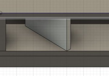

Wie sollen die Austeifungen im U-Profil ausgerichtet sein? So wie ich es schon gemacht habe, oder Diagonal? (Bild 1/2/3?)

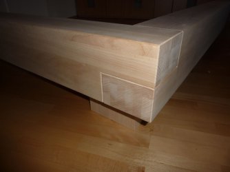

Wenn die Betonung auf Massivholz-Optik liegt, dann baue das Bett besser nicht aus in Streifen geschnittenen und wiede zusammen geleimten Buche-Leimholzplatten. Das hat eher was von Parkettboden- oder Flickenteppich-Optik, denn Massivholz.
Vor allem wenn die Leinholzplatten nicht aus durchgehenden Lamellen bestehen.
Die Ausdrucksweise war vl etwas falsch. Mir gefällt diese "Parketbodenoptik" :emoji_grin:
