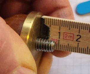

Wie gesagt, bei den anderen greifen ja auch nur 2-3 Umdrehungen, sollte ja gehen, jetzt musst du halt mal schauen, wie weit du deinen knauf aufgesteckt bekommst, das muss ja vorher auch gereicht haben...... Mein Gewinde schaut mit Messingscheibe ca 8,5mm aus dem Knauf heraus.
Schau dir nochmal das Bild von Pedder an, wie weit _im_ Knauf das Gewinde schon beginnt. Ich würde auch schauen, dass ich vor dem Einkleben die Reste des alten Klebers aus dem Loch herausbekomme.
Grüssle Micha

Mein weg wäre, die Schraube nicht einzudrehen und den Knauf so weit wie möglich aufzustecken und dann einzukleben. Wenn es dann immer noch nicht reicht, dann kanst du überlegen, was du dann tust......
Anbei noch zwei Bilder, du kannst ja mal messen, was du bei dir dort für ein Maß hast......

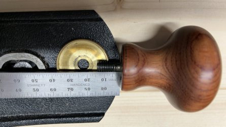

Ich kann den Griff volle 6 Umdrehungen bis zum ersten Wiederstand anziehen.
Auf dem Bild (des T:emoji_open_mouth: der Hülse sehen die ersten Gewindegänge leicht verformt aus, oder täuscht das nur?
Gruß Daniel

Bei mir ist da eher etwas wie eine Flachsenkung am Holz, genau umgekehrt wie bei Dir, Micha.
Ich habe auf Deinem Bild gedacht, das es ein anderer Knauf ist, als der vom BUJ.

Der ist bei mir auch vom BUJ, hab ihn extra aus dem Keller geholt. Da scheinen sie dann irgendwann mal was geändert zu haben, meins ist einer aus der ersten Lieferung mit Knauf aus Nussbaum (statt Tropenholz).......
Grüssle Micha
