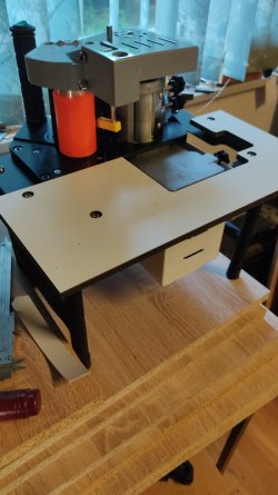

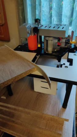

Guten Abend, vorhin ein Paket mit einer Handkantenanleimmaschine geliefert bekommen und direkt ausprobiert.Ich habe ca 300 Euro für den kleinen Chinesen bezahlt und bin baff wie gut es funktioniert.Der Kleber wird aufs Werkstück und auf die Kante in einem Arbeitsgang aufgetragen und die Kante hält sehr gut . Ich bin mir im Moment meine Küche am erweitern und wollte nicht zu viel ausgeben.Bin mal gespannt wie lange ich Freude an dem Gerät habe.

Oh da würde mich mehr interessieren!
- gehen auch Freiformen? Also rund? Ja
- bis zu welcher Stärke kann man kleben?60mm
- Schmelzkleber? Ja, Behälter für ca 1ltr. Granulat
- Link als Bezugsquelle? Amazon https://www.amazon.de/dp/B08C7TKY93?psc=1&ref=ppx_yo2ov_dt_b_product_details
Aber eine Empfehlung will ich noch nicht aussprechen, da ich bisher nur ein Probestck. gemacht habe. Es wäre vielleicht noch etwas zu früh zum Jubeln. Aber wenn sie in einem Jahr noch funktioniert dann tu ich es. Es gab auch noch einen 25% Rabatt Coupon. Dann sind es genau 321 Euro. Und ein Video, aber schlecht gemacht war auch noch im Inserat.

Edit: Man kann das Gerät auch gut zum Beschichten von Kanten nutzen. Da ich noch eine Hebrock AKV83 habe und diese nachwievor für Kanten bis 0,7mm nutze.

Wenn sich die Qualitätsstreuung in Grenzen hälst wirst du mindestens so begeistert sein wie ich. Die kleine Tischplatte ist nur für Kleinteile geeignet. Und bedarf etwas Justage. Solltest du Tips brauchen melde dich. Ich werde die komplette Heissluftbagage aus meiner Hebrock AKV83 ausbauen und durch das Teil ersetzen. Wenn mir die Transformation gelingt habe ich zumindest eine Kantenanleimaschine womit man anfahren kann. Die Nacharbeiten können im Privaten Bereich sogar Therapie sein.

Da war welcher drinn und ca. 500gr. im Beutel beigepackt. Granulat passt da rein, und damit muss man experimentieren bis es passt.Temperatur von 120-190grad. Auftragsmenge ist einstellbar. Ich hab demnächst Urlaub, dann kümmere ich mich um die ganzen Kleinigkeiten. Was mich direkt gewundert hat war das der Leim auf die Kante und aufs Werkstück aufgetragen wird. Ist dies bei den anderen Handkantenanleimern auch so?
