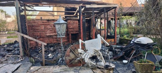

Gartenlaube.
Wie es passiert ist klärt die Polizei. Eventuell glimmende Zigarette.
Boah Andreas, damit hab ich nicht gerechnet. Dachte, die Maschine wäre abgeraucht. Das ist echt unglaublich ärgerlich. Zum Glück geht's euch und den Vierbeinern gut. Und dem Haupthaus. Wünsche euch viel Kraft für das hinterher kommende.
Wenn's die Zigarette war, dann ahne ich Übles...
Fällt das unter einen Versicherungsschaden?

danke für eure Worte. wegen Versicherung muss ich morgen klären. Denke aber ja. War ganz schön knapp, wäre das Haus ein paar Meter näher zur Laube gestanden hätte das wahrscheinlich schon ausgereicht. Die Hitzeentwicklung war enorm.

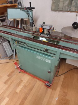

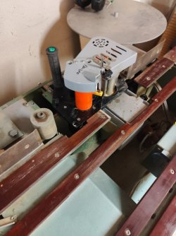

Guten Abend,
vor vielen Monden drüber geschrieben und heute fertig bekommen. 40 Jahre alte Hebrock AKV83 ausgeweidet und China Kantenjolle hineingetöpfert. Ich sag mal so, Kanten auffahren geht gut aber mehr nicht. Hauptvorteil ist das ein Vorschub drauf ist und das es etwas komfortabler zugeht. Natürlich bleibt das beimachen von Hand weiterhin viel Arbeit.
Schönen Abend

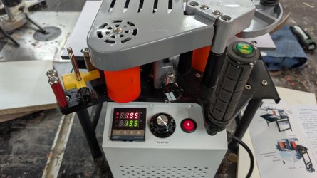

Hallo, ich habe mir auch so ein Gerät auf Amazonien bestellt. Etwas Leim eingefüllt, gestartet....der Motor geht nicht. Der Schalter leuchtet, und das war´s. An der Temperaturanzeige ganz oben, da leuchtet der Alarm (über der Anzeige für die Heizung), hat das vielleicht etwas damit zu tun? Gibt es eine schnelle Lösung, mach ich was falsch, oder muß ich das Teil zurückschicken?
Danke und Gruß
Roland
