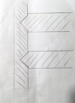

als Anregung...
die 3-Kantleiste könnte auch aus einem anderen Holz bestehen um vielleicht farbliche Akzente
zu setzen.
Ebenso eignet sich diese Führung als Auszug...
Irgendwo mal an einem japanischen Möbel gesehen...
(Proportionen sind mir etwas ausgerutscht)

als Anregung...
zu setzen.

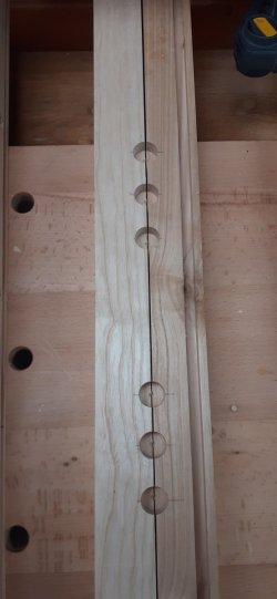

Moin Martin,
ich nehme die Variante mit den Rundungen. Ganz einfach deshalb, weil ich die Aussparungen eben in die Stollen setzen möchte, Da ich die Stollen ja nicht in der gesammten Breite schwächen möchte, ist die Variante Forstnerbohrer 14mm tief bohren einfacher. Bei deiner Variante müsste ich Ausstemmen, das ist mehr Aufwand. Die farblichen Akzente wären bei einem Hängeschrank, bei dem man die Leisten auch mal zu Gesicht bekommt ganz nett, bei einem Sideboard müsste ich mich immer auf dem Rücken auf den Boden legen um die farblichen Akzente zu Gesicht zu bekommen :emoji_joy: Das möchte ich meiner Frau nicht antun, nur um meine Arbeit zu bewundern.

Hmmmm reden wir aneinander vorbei? Ah, du meinst die Zahnlieisten? Ich hab die Trägerleisten, die in die Zahnleisten kommen, gemeint

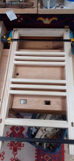

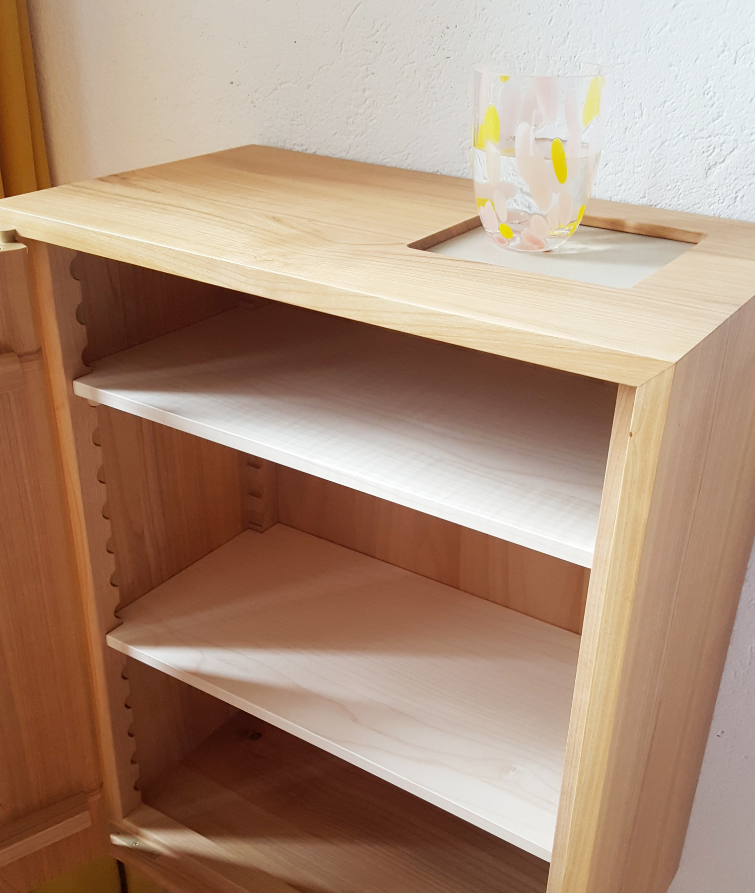

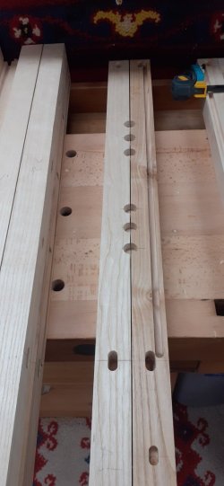

Nabend,
vielen Dank für die hilfreichen Hinweise. Wurden heute umgehend umgesetzt.

9.109
Interessante Idee, die Stollen gleich für die Leistenauflage zu benutzen. Da bietet sich die halbrunde Auflage natürlich besonders an.

Komfortabel mit Teppich vor der Hobelbank, der fehlt bei uns noch..........
Gruss und schönes Wochende
naja, nicht ganz freiwillig. So einer hägt auch vor der Tür. Hab dieses Jahr nur wenig gemacht, weil es Stress mit den Nachbarn gab. Ist nen Reiheneckhaus. Um die Vibrationen so weit wie möglich zu reduzieren steht die Hobelbank und der ADH jetzt auf dicken Teppichen.
Von daher nur bedingt schön. Konnte mit Vorsatzwänden, etc. den Lärm auf 50 db bei laufendem Hobel und Absaugung vor der Türbei uns im Treppenhaus reduzieren.
Free
29. Januar 2009
1.231
Sinzig
Über die Rückmeldung vom Meister freue ich mich besonders! Habe mir viel bei deinen Videos abgeschaut und habe großen Respekt vor dem was du da an Praxiswissen und als Mensch zeigst.
