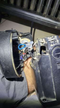

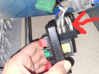

Hallo Miteinander!
Ich bin aus beruflichen Gründen vor kurzem für ein paar Jahre nach Bolivien gezogen. Bevor ich nach Bolivien ging, habe ich eine Bosch GTS 10 XC gekauft und mit dem ungeöffneten Originalkarton in den Container gegeben. Vor ca. 1 Monat habe ich die Maschine nun hier in Bolivien entgegengenommen und sie in den letzten 2 Wochen immer wieder mal genutzt. Grundsätzlich bin ich sehr zufrieden damit.
Vor 3 Tagen hatte ich die Situation, dass der Motor, nachdem ich den Einschalter betätigt habe, nicht richtig angelaufen ist. Er ist kurz langsam angelaufen, das Sägeblatt hat sich etwas gedreht, kam aber nicht auf die volle Drehzahl und dann stellte sich der Motor wieder ab. Danach habe ich den Einschalter nochmal betätigt und das gleiche wieder. Dann habe ich das ganze wiederholt und plötzlich lief die Säge wieder normal. Das gleiche erlebte ich vor 2 Tagen auch. Es benötigte 3-4 Versuche bis die Maschine richtig lief, dann aber wieder ohne Komplikationen. Heute wollte ich mein Projekt fortsetzen. Ich habe die Maschine eingeschaltet, das Sägeblatt drehte sich maximal ¼ Umdrehung und dann war wieder Stillstand. Nur diesmal ging die Maschine/der Motor gar nicht mehr an, egal wie oft ich es versucht habe.
Die Maschine hat bisher in Summe irgendwo zwischen 7-10 Betriebsstunden. Ist also noch kaum genutzt worden. Natürlich habe ich noch Garantie (in Summe 5 Jahre – habe sie im Bauhaus in Österreich gekauft) aber das bringt mir hier in Bolivien leider nichts. Ich denke nicht, dass es hier einen Bosch-Service gibt. Weiter weiß ich nicht, ob sie meine österr. Rechnung hier akzeptieren würden.
Ich bin kein Elektrofachmann (nur ein kleiner Hobbyelektriker auf einfachem Niveau) aber ich habe mal den Schalter durchgemessen. Ich weiß nicht ob bei einem funktionierenden Schalter alle 3 Phasen/Kabel die zum Motor gehen Strom führen müssen (laut Schaltbild eigentlich schon, oder?). Die Schaltplatte/Kontaktplatte hinter dem Einschaltknopf (oder wie immer das heißt) zieht an wenn man einschaltet. Bei der Durchmessung der Kabel habe ich jedoch festgestellt, dass das schwarze Kabel dass zum Motor geht (siehe Bild mit roten Pfeil) keinen Strom führt (bei betätigten Einschalter). Alle anderen Phasen/stromführenden Kabel aber schon.
Frage 1:
Jetzt weiß ich nicht ob das seine Richtigkeit hat, dass dieses Kabel im eingeschalteten Zustand keinen Strom führen soll, oder ob das die Ursache ist warum der Motor nicht anläuft. Wenn das die Ursache ist, ist wahrscheinlich der Schalter defekt, oder?
Frage 2:
Wenn dem so ist, ist es dann erlaubt, wenn ich einfach von einer anderen stromführenden Phase ein Überbrückungskabel zu der nicht stromführenden Steckverbindung lege (also zum schwarzen Kabel), so dass das Kabel beim Einschalten dann auch Strom bekommt? Hier in Bolivien werde ich so einen Schalter nicht erhalten, denke ich. Das Land ist noch ziemlich rückständig.
Frage 3:
Wenn alle meine bisher angeführten Vermutungen nichtig sind, was kann/können dann die Ursache/n sein, dass der Motor nicht mehr anrennt?
Das der Motor defekt ist, kann natürlich nicht ausgeschlossen werden, jedoch denke ich, dass das nach einer so kurzen Laufzeit eher unwahrscheinlich ist.
Vielen Dank für eure Hilfe. Für eine Lösung bzw. Lösungsvorschläge wäre ich sehr, sehr, sehr dankbar.
Liebe Grüße aus Bolivien,
Jörg

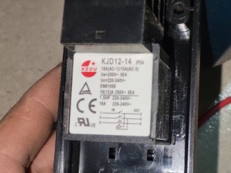

Schau mal hier: https://www.amazon.de/Einbau-Geräteschalter-Magnetschalter-KEDU-KJD12-14/dp/B07954GCXZ

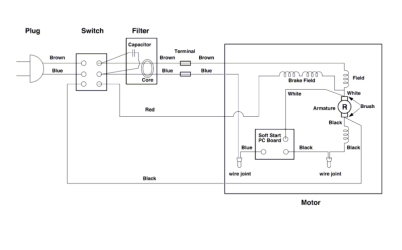

Das ist der dazugehörige Schaltplan.
Das braune und das blaue Kabel was ihr von vorne seht ist die Stromversorgung aus der Steckdose. Alle anderen Kabel gehen dann grundsätzlich zum Motor. Das grüne Teil was ihr am Foto seht ist zwischen 2 Phasen geschaltet die auch zum Motor gehen.

Danke für den Link zum Schalter! Den werde ich mal besorgen. Auch wenn ich den Eintaster gedrück halte, läuft das Ding auch nicht. Die Kontaktplatte bleibt aber haften, d.h. es ist Strom und Magnetismus drauf. Es ist auf allen Phasen Strom drauf, außer auf der einen nicht. Das hat aber was mit der Motorbremse zu tun, das habe ich in der Zwischenzeit rausgefunden. Das hat also seine Richtigkeit, dass da kein Strom drauf ist.
Für einen Hinweis wäre ich echt dankbar!!!

Wenn ich raten müsste, würde ich eher annehmen, dass es nicht am Schalter liegt. Das könntest du überprüfen, indem du Pin 1 mit 2 und 3 mit 4 mal direkt verbindest und die Stecker 5 und 6 abziehst und offen läßt.
Auf dem Schaltplan oben links, das soll wohl der Schalter sein. Da ist nicht eingezeichnet, womit der unterste linke Pin verbunden ist.
Am wahrscheinlichsten halte ich den Ausfall des "soft start boards". Das könnte man dann versuchen zu deaktivieren - wenn das mit dem Schalter überbrücken nichts bringt.
Ehe du loslegst:
@all : ist jemand anderer Meinung?

Hi, ich glaube kaum, dass der Schalter defekt ist. Ich vermute eher die Platine (Elektronik) für den Softstart.
Das passt zum Fehlerbild, ich hatte im Repair-Cafe schon eine Maschine mit dem Fehler da war es auch das Softstart-Module.
Kontrolliere mal alle Steckverbinder am Module und Motor, bzw. messe mal durch.

Also wie Eingangs beschrieben habe ich direkt an den Schalter-Pins gemessen. Da ist eben auf allen Pins Strom drauf, wenn ich den Schalter betätige. Ausser auf einem Pin. Aber das soll wohl so sein, wegen der Motorbremse.
Wie kann man das Soft-Start-Board überbrücken/umgehen? Ich brauche nicht zwingend eine Motorbremse, auch wenn's nice to have is.
8.272
Alle drei Strippen von dem Board abziehen. Weiß bleibt offen. Blau und Schwarz verbinden. Ich übernehme keine Verantwortung!!

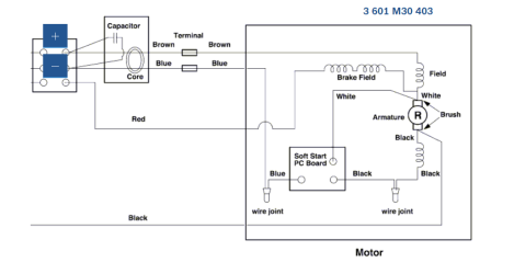

Also hier ist nochmal der komplette Schaltplan. Ich habe jetzt endlich mal Zeit mich wieder der Maschine wieder zu widmen. Habe jetzt den Schalter nochmal durchgemessen - passt alles. Auch wenn ich die Leiter/Kabel direkt verbinde fließt zwar Strom, aber beim Motor tut sich nichts. Auch den Kondensator habe ich gemessen. Der Istwert entspricht dem angegebenen Mikro-Farad auf dem Kondensator. Der ist also auch in Ordnung.
Die Sicherungen sind im Motor verbaut, auch wenn sie am Plan außerhalb eingezeichnet sind. Aber ich denke nicht dass die kaputt sind. Das passt nicht zum Verlauf der dem Stillstand des Motors vorausgegangen ist.
Dann ist es naheliegend, dass wahrscheinlich das Softboard einen defekt hat. Bin gerade dabei den Motor auszubauen um ihn dann mal zu öffnen und zu schauen ob ich was rauskriege.
Wenn ich weiter nichts finde, werde ich einfach, so wie ich den Schaltplan interpretiere, das Kabel blau mit dem schwarzen Kabel das zum Softboard hin geht verbinden - wahrscheinlich bei den 2 wire joints - und so das Softboard umgehen. Dann sollte der Motor eigentlich laufen. Oder?
Ansonsten werde ich den Motor morgen mitnehmen nach Santa Cruz.
PS: Noch was wegen den Kabelfarben: Das was hier als rotes Kabel bezeichnet wird, ist in der Praxis grau - falls jemand nach einem roten Kabel auf den ersten Fotos, die ich geschickt habe, sucht.
LG, Jörg

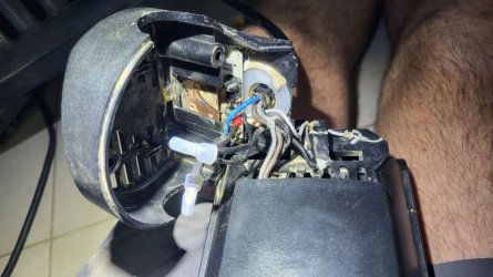

Also, ich habe jetzt das Motorgehäuse abgenommen und auch den Bereich der Anschlüsse zerlegt/entnommen. Das Softboard befindet sich ganz hinten, am Ende des Motors. Ich habe es auf Anhieb, bzw. auch nach längerem probieren nicht herausbekommen. Es ist extrem verklebt und steckt auch so fest drin, dass ich vermute, dass selbst wenn man es wirklich herausbekommt man wahrscheinlich irgendwas abbricht. Weiter müsste man das Hauptkabel entfernen um Platz zu haben um es hoch zu schieben. Aufgrund dessen, dass generell über die ganze Platine einiges an Klebstoff ist, ist es auch schwierig Messungen durch zu führen ob ein Kondensator kaputt ist etc. Ich denke ein Servicetechniker würde einfach die komplette Motoreinheit austauschen und nicht nur das Softboard alleine wechseln. Das andere geht schneller.
Ich habe die wire joints geöffnet und die Kabel (blau und schwarz) miteinander direkt verbunden, die anderen Kabel die vom Softboard kommen (nur das schwarze und das blaue) abgezwickt, also verkürzt und noch etwas isoliert und wieder zusammen gebaut. Die Maschine läuft jetzt wieder einwandfrei (siehe Vidoe in Zip-Datei). Auch läuft das Sägeblatt läuft jetzt deshalb nicht wirklich extrem viel länger nach (siehe auch Video in der 2ten ZIP-Datei). Für die Praxis ist Motorbremse eigentlich vernachlässigbar, also nicht notwendig - meiner Meinung nach :emoji_wink:
Auf jeden Fall vielen Dank für eure rasche und intensive Mithilfe!!! Das Forum, d.h. ihr hier, wars wirklich eine Hilfe. Leider kann ich dass vom Bosch-Servicecenter nicht sagen. :emoji_frowning2:
