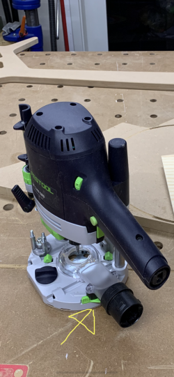

Drehzahl zu hoch bei Multiplex sollte man mit 12000 U/min Fräsen und bei einer 6 mm Nut mit mehreren Tiefenzustellungen ist bei Oberfräse etwas schwieriger als an der CNC aber machbar -
Fräser hat die richtige Drallrichtung ? die gibt es in 2 Ausführungen - https://www.feinewerkzeuge.de/spiralnutfraeser.html
Puh, gute Frage. Ich hab den hier gekauft: https://www.amazon.de/gp/product/B0017V5T5M
Wie kann ich das herausfinden?

In was für einem Material hast du gefräst und viel mm auf einmal. Wenn mit zuviel Zustellung ans Werk geht Fängen die kleinen Fräser an zu flattern und das Fräsbild wird unsauber. Und wenn du zu viel Tiefe aufeinmal hast bekommst du die Späne nicht mehr gut abgesaugt.
Das war ungefähr 5mm Tiefe in Multiplexing

Ich hatte auch schon die Erfahrung mit aufsteigendem Rauch aus Spänen gemacht.
Bei Kreisen fräse ich zunächst eine Runde mit vier oder fünf Millimetern Zustellung. Anschließend wird der Kreis mit der Stich- oder Bandsäge grob ausgeschnitten und dann mit einem Bündigfräser mit Anlaufkugellager fertig gestellt.

Ich denke aber, das es Leute gibt, die so was können. Die Spanabfuhr durch die Kopierhülse, was mir schon immer suspekt. Ich denke, dass ich das für mich richtig entschieden habe, die Technik mit den Kopierhülsen nicht weiter zu verfolgen. Bei meiner stationären Einrichtung halte ich Fräsung in mehreren Tiefenschritten für wesentlich gesünder.

Sagen wir mal so, ich habe mich fast generell von Kopierhülsen abgewendet. Schließlich soll man zwar nie "nie" sagen, deswegen auch die Einschränkung mit "fast".
Bis jetzt habe ich es geschafft, ohne Kopierhülsen klar zu kommen, ich habe sogar ein paar Kopierhülsen mit einer Maschine zusammen verkauft. Wenn solche Arbeiten anstehen, wo andere User die Kopierhülsen einsetzen, fertige ich mir ein Modell an, dass ich dann mit einem Kopierfräser abfahre. Für mich liegt der Vorteil bei dieser Methode in einer sicheren Handhabung, wenn der Kopierfräser im Frästisch eingespannt ist.

Liegt das Problem vielleicht gar nicht an der Kopierhülse sondern an diesem "dicken" Aluklotz der da an dem Zirkel hängt? Leider gibt es da keine Beschreibung wie dick der wirklich ist, aber das schaut schon massiv aus.
Ich bin auch nicht so der Kopierhülsen Fan - manchmal kommt man aber nicht aus. Z.b. wenn man etwas auf bestimmter Tiefe einlassen will. Das ist mit Anlaufringfräser nicht ganz einfach.
Eigentlich lässt sich die OF 1400 super von oben absaugen. Auch durch einen Kopierring. Du hattest schon diesen transparenten Absaugdingens installiert?
Probier doch beim nächsten mal einen anderen Fräszirkel. Die OF 1400 hat im Tisch zwei Gewinde M5. Da schraubst du mit senkkopfschrauben ein 6-10mm Sperrholzbrett an und machst in der Mitte (da wo der Fräser rauskommt) ein 30iger Loch. Dann mit einer Spax im richtigen Abstand auf das Werkstück spaxen und fertig ist der Zirkel der viel sicherer und besser funktioniert.

Das Problem bei der Konstruktion ist, wenn ich die Bilder richtig deute, das der Fräser praktisch in einem Sackloch arbeitet. Dadurch ist es schwierig die Späne abzusaugen, es entsteht nämlich kein Luftstrom. Abhilfe wären ggf. Nuten in der Führungssole, dadurch kann Luft nachströmen und die Späne mitnehmen. Das ist eigentlich immer ein Problem bei solchen Konstruktionen/Anwendungen, eventuell sollte man eine Art Druckluft zuführen. Dieses kann man auch ohne externe Zuleitung realisieren, beispielsweise über ein Leitblech vom Motorgebläse, solche Lösungen kenne ich zumindest von Dekupiersägen
Das könnte der Fehler gewesen sein. ich hatte die normale Absaugung installiert.
Dieses komplett transparente Teil habe ich noch gar nie verwendet:
Wie genau nutze ich das? Ich bin noch absoluter Anfänger

Das ist wirklich ein wichtiges Thema. Ich hab 3 Wasserflaschen und diesen Feuerlöscher in meiner Kellerwerkstatt: https://www.amazon.de/gp/product/B002UTG8RS
Ich hab außerdem eine Akku Leuchte in Griffnähe, falls ich den Strom abstellen muss.
Aber ich muss zugeben, als ich die Glutnester gesehen habe, hat es viel zu lange gedauert bis ich wirklich "gelöscht" habe. Ich hatte zwar sofort eine Wasserflasche in der Hand, aber ich habe (glücklicherweise) damit gezögert, da ich nicht überreagieren wollte. erstmal hab ich die fräse vom netz genommen und auf einen anderen tisch gelegt. danach hab ich nach einem werkzeug gesucht, mit dem ich die späne verteilen kann. ich hab dann einfach einen schraubenzieher genommen. meine hobelbank, auf der ich gearbeitet habe, ist natürlich auch aus holz. ich hab dann zufällig einen kleinen alu teller da gehabt, in den hab ich die späne reingekippt. dort hab ich dann bisschen wasser reingekippt und somit alles "gelöscht"
aber hätte es richtig gebrannt wäre das ganz anders abgelaufen. ich muss mir wirklich einen guten plan machen, wie ich vorgehe wenn es mal brennen sollte. und das auch immer wieder "trocken" durchspielen.

Das war vermutlich auf den ersten Beitrag von aigelb (Februar 2015) bezogen, nehm ich an? Ich hab ja diesen Uralt Thread einfach wieder zum leben erweckt
Hast Du geklickt?
ja, ich hab auch dieses Bild hier gesehen:
https://diybauplan.com/wp-content/u...kzeug-Oberfräse-Schnellbremse-diybauplan.jpg
Jetzt weiß ich auch, wie man dieses Absaugteil verwendet. Aber dann bringt mir das beim Radienfräsen erstmal nichts, oder?
