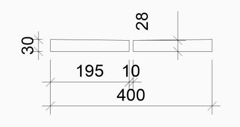

Baue mir momentan eine Sitzbank aus Nussbaum, die beiden Sitzflächen werden mit einem cm abstand auf ein Gestell gebaut, die beiden Flächen sollen leicht nach innen Tiefer werden (Bild), möchte das Gerne durch meinen Dickenhobel lassen, wie baue ich am besten die Schablone ?

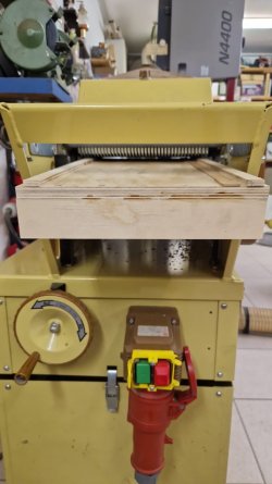

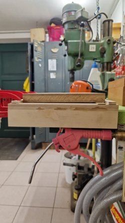

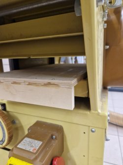

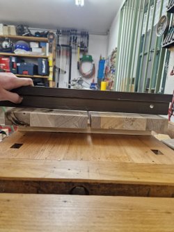

Die beiden Fichtenkanthölzer waren für irgendwas "mal eben".
Die Schablone nutzen wir regelmäßig für alles mögliche. Das Holz unten hat die Schräge für die "mal eben Aktion" hergestellt, das Kantholz oben diente nur dazu nicht in die Schablone zu hobeln.
Wie immer bei so einem Teil, es wird genutzt was da ist, funktioniert und schnell geht.

Für einmalige Aktion sicher ausreichend.
Ich muss zugeben das mit den 2mm auch nicht so richtig wahrgenommen zu haben.
Beachten sollte man genug Zustellung zu haben, also falls man geriffelte Auszugswalzen hat :emoji_wink:

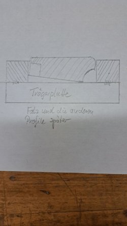

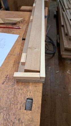

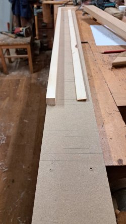

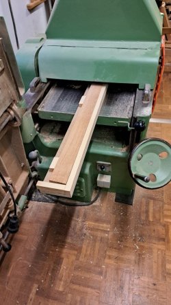

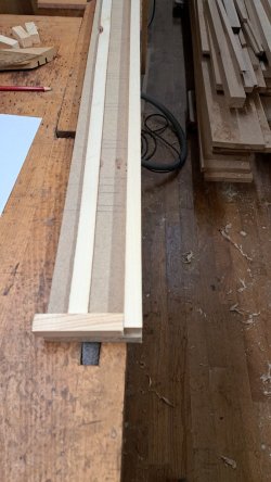

Ich mache das so: Auf dem ersten Bild ist das Profil 1:1 aufgerissen. Die seitlichen, die hintere Leiste und die Klötzchen werden aufgeleimt, damit man nicht doch einmal auf Schrauben kommt. Die kleine schräge Leiste wird nur eingelegt. Das ganze Konstrukt wird dann durch die Dickte geschoben, bis die erforderliche Dicke erreicht ist.

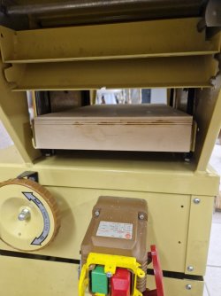

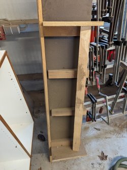

Würde es denn funktionieren, wenn ich rechts eine leiste hin schraube in der Stärke welche ich weg hobeln möchten und links eine als Anschlag ? 20240119_165037.jpg 20240119_165033.jpg

das ist doch die Ansicht vom Dickentisch, oder?
Wenn ja, rutscht da das Material, das gehobelt werden soll, überhaupt drüber?

Hallo Holzo2003,
so wies ausschaut willst du eine festliegende Schablone bauen, die am Einzugstisch fest anliegt.
Eine Leiste unterlegen würde ich nicht, die Längskanten der Leiste würde sich beim drüberziehen ins Werkstück eindrücken/einschneiden. Das Werkstück sollte bei dieser Bauart flächig auf der Schablone gleiten. Die Schablone ersetzt quasi den Dickentisch, nur eben mit schräg gestellter Fläche. Die Fläche sollte gute Gleiteigenschaften haben z.B. etwas mit glatter Beschichtung oder so. Das Multiplex auf den Bildern ist da eher ungeeignet.
Du kannst aber eine passende Leiste unter die Schablone bauen um die Schablone/Fläche schräg anzukippen.
Leiste als Führung/Längsanschlag ja.

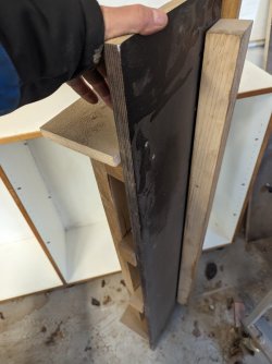

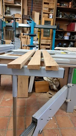

Hab das jetzt so wie ich gesagt hatte probiert, hat einwandfrei funktioniert!
Hab alle Flächen wo das Holz auf dem Multiplex aufliegt mit Silber Gleit eingerieben, ist gut durchgerutscht

Klasse dass es geklappt hat! :emoji_thumbsup:
In solchen Fällen frag ich mich nur manchmal warum dann die Frage überhaupt erst gestellt wird....:emoji_wink:
Fachlich richtig wäre, meiner Meinung nach und wie ich es gelernt habe, in dem Fall dennoch die Neigung der Schablonenfläche und damit eine flächige Führung des Werkstückes. Das möchte ich hier nur nochmal festhalten.
Aber wie gesagt, tolles Ergebnis!!
