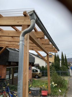

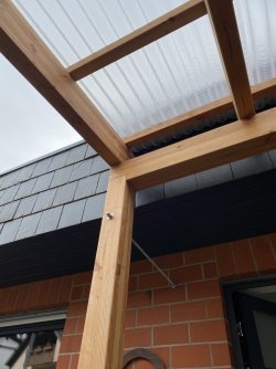

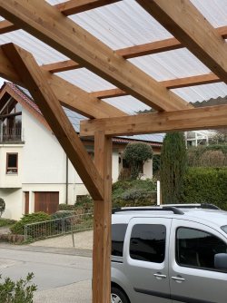

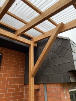

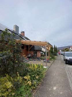

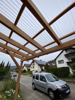

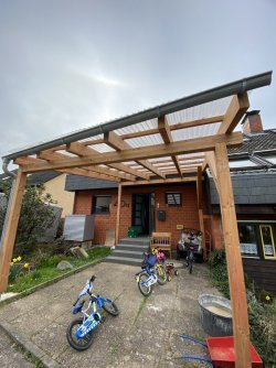

Tag,
ich habe mit einem Zimmermannsmeister meinen Carport zusammen gebaut.
Jetzt war ein Freund zu Besuch, Maurer, ihm ist aufgefallen das die Ausklingerungen an den Sparren fehlt.
Die Sparren wurden alle mit Schrauben befestigt.

Gut, und was ist nun Deine Frage?
Möchtest Du wissen ob der konstruktive Holzschutz „Mist“ ist?
Fehlen Dir die Kerven?
Fragst Du Dich ob das Regenwasser über die Dachrinne tropft?
Ein Meister hat es gemacht, aber meisterlich ist es sicher nicht.

auch wenn es jetzt von meiner Unkenntnis zeugt oder Salz in die Wunde reibt: Was machen die Kopfbänder da? In der Richtung in der die Kopfbänder montiert sind hängt der Carport am Haus und wird daher nicht umfallen. Rechtwinklig dazu gibt es keine Kopfbänder.....?
Mitglied 24010 keks
Die Aussteifung übernimmt doch die Polycarbonat Eindeckung! :emoji_grin:
Du hast in meinen Statikvorlesungen einfach zu gut aufgepasst. :emoji_wink:
Wahnsinn was wir hier grad an Zimmererthemen haben... Ich glaub der Kollege mit den Zapfen mit Spiel soll sich das hier anschauen und sich dann einfach freuen, dass seins nachher absolut fachgerecht und gut wird.
Für mich sind hier die Highlights die Gewindestange in die Klinkerfassade und die Entwässerung auf den Gehweg. :emoji_grin:

Danke für die ehrlichen Rückmeldung.
Vor Auftragsvergabe des Carports hatten wir auch ein Angebot aus Metall, war uns aber zu teuer und mir gefällt Holz besser.
Einzige Bedingung für meine Frau war, dass diese Kopfbänder nur an der Seite sind wie jetzt. Der Zimmermann meinte, er bekommt das statisch so hin und hat deswegen auch die Gewindestange verbaut, diese ist nicht in der Fassade sondern im Mauerwerk dahinter befestigt.
Wir haben darauf beim Zimmermann vertraut dass es so passt. Vieles lief beim Aufbau meiner Meinung nach unzufrieden. Dachrinne war mega schief, Wasser lief komplett über und Rinne war voll mit Wasser.
Der Zimmermann meinte, der Klotz zwischen Pfosten und Fassade unter dem Kopfband reicht aus für die rechtwinklige Stabilität, der Klotz ist nicht in der Fassade verschraubt sondern liegt nur an.
Was fehlt eurer Meinung nach essentielles was Statik angeht?
Der Carport hat inkl. Eigenleistung 6000€ gekostet. Bezahlt habe ich noch nicht.
Das meinte mein Freund der Maurer ist auch.

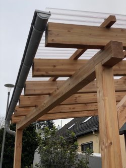

Hallo Mark,
wenn Du an einem der beider vorderen Stiele parallel zur Straße rüttelst, dann wirst Du vermutlich sehen und fühlen welche Aussteifung mir fehlt.
@keks010982: wie beurteilst Du denn die Ausklinkung der Pfette, da wo sie auf dem Stiel aufliegt?
Mitglied 24010 keks
Nicht schön, aber unkritisch. Bei der Länge der Pfette werden die Querkräfte am Auglager nie maßgebend - also ist das nicht kritisch. Zeugt aber ebenfalls nicht von meisterlicher Arbeit.

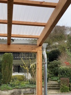

Dachrinne war mega schief, Wasser lief komplett über und Rinne war voll mit WaWasser.
Naja... :emoji_grin: Das war doch niemals ein Zimmerermeister! Der baut eine fallende Traufe und packt den Ablauf an die falsche Seite... und dann wundert man sich, dass die Rinne überläuft? Echt jetzt?
Wo soll ich anfangen? Gib mal ein paar Maße durch und in welcher Region von Deutschland du wohnst. Mir kommt die Pfette an der Straße mit 12/16? auch etwas gering vor. 3.5m lang?
Der Carport hat inkl. Eigenleistung 6000€ gekgekostet
Irgendwas mach ich falsch. Das sind kaum 2000€ Material wenn es wirklich nur das Carport war. Für 4000€ würde ich auch gerne mal einen Tag arbeiten...

Für das Carport wurde Lärche-BSH verwendet. Sehe ich das richtig? Die schlagen schon zu buche. Ich hab mir das jetzt nicht durchgerechnet, was da Materialaufwand entsteht…
Das Carport steht in der Rosenheimer Gegend (sehe da ein Traunsteiner Kennzeichen)?
Zu den fehlenden Kopfbändern: wenn deine Frau die Kopfbänder quer zur Front nicht möchte, man könnte im Gefach mit Diagonalen die Querbelastungen etwas abfangen (quasi waagrechte Kopfbänder zwischen den Sparren).

Genau so wird das gemacht.
Ich persönlich hätte da Kerven geschnitten (sieht einfach schöner aus)
Die Aussteifung hätte ich über 1-2 Gefache (also quasi Kopfbänder zwischen den Sparren)

6000 Euronen und dann Wellplaste auf dem Dach?
Sry,Geschmack ist ja immer unterschiedlich aber das Teil passt für mein Empfinden doch überhaupt nicht zum Haus. Dabei stören mich die Aussteifungsversuche mit Gewindestange noch am wenigsten (ein Aluröhrchen für 6,99 zum drüberstülpen war wohl in den 6k nicht mehr drin. Ich würde trotzdem eine Leiste auf der Unterseite einfräsen und über die Gewindestange stülpen. Knnman punktuell mit Montagekleber and der Gewindestange festkleben),sondern das Gesamterscheinungsbild. Rinne sollte verdeckt sein, Fallrohr auch. Beides in einen Kasten packen. Der Symetrie halber den Kasten des Fallrohres auf der anderen Seite spiegeln. Doppelstegplatten anstatt Wellplaste.
Die Douglasie wird nachgrauen, dann wirds etwas besser zum Haus passen aber ich würde die auch von Anfang an etwas dunkler lasieren oder beizen,etc.
Ich würde -auch ohne es gerechnet zu haben hier auf ca. 1500€ Material tippen. Bei 6k sollten es Doppelstegplatten sein und nicht so ein gewelltes Plastik. Schau Dir das in einem Jahr an, wenn Laub, Pollen etc. sich darauf abgelegt haben.Und dann mach das mal sauber.....Nee.echt,Wellplaste kommt aufs Gartenhäuschen in der hintersten Ecke aber doch nicht direkt in den ersten Blick wenn man das Haus anguckt.
Ich will Dich nicht fustrieren aber das Teil sieht wie hingew....aus. Dem"Meister" würde ich was erzählen. Schnellmal was hinstellen und dicke Kohle abgreifen. Wegen der Schrauben kannst Du Dich aber nicht beschweren, es sei denn es ist im Vorfeld anders besprochen.

Was hier schon wieder für ein Quatsch geschrieben wurde... puh... will ich noch oder will ich nicht mehr?
Nein Kreuze im Dach reichen nicht, die Gewindestange ist amüsant aber komplett nutzlos... was war noch? Ach egal... es gibt hier so viele Zimmerer und Statiker die voll die Ahnung haben... macht ihr mal.

Detailaufnahmen von der Fundamentbefestigung wären schön -
man könnte meinen das die beim roten Schubkarren auf die Rabatte geschraubt ist....
3.926
Sturmsicher scheint mir die Konstruktion nicht aber das regeln die Wellplatten, die werden wohl abgerissen und die Holzkonstruktion bleibt dafür stehen. Das kenne ich von einem kleinen Dach über dem Tomatenbeet. Die Punktbefestigungen der Wellplatten werden einfach durchgerissen.
Bei uns haben wir immer mehr mit Sturmschäden an Jalousieläden alter Häuser zu tun. Ob es wohl mit dem Klimawandel zu tun hat?
Solche Wellplatten halten wenn der Raum darunter geschlossen ist, so würde ich es nicht machen.

Die Fundamente habe ich gemacht. 80cm tief und ca. 35 x 35 mit Beton. Fotos kommen morgen. Die Pfostenträger sind mit den Pfosten verschraub und direkt mit den Fundamenten verschraubt.
In den Kasten packen und verdecken, dass sollte doch mit Eigenleistung machbar sein, oder? Wie kann ich mir das bildlich vorstellen?
Von Doppelstegplatten hat und der Zimmermann abgeraten, er meinte sie können innen verdrecken und bei Hagel kann es oben brechen und dann kommt Dreck und Wasser rein, was blöd aussieht.

Auf einem Teil des Carportes das wir übernommen haben, sind auch solche gewellten durchsichtigen Kunststoffplatten drauf.
Dort hängen dann bei ungünstigen Wetterverhältnissen wie bei Tropfsteinhöhlen eine Menge Wassertropfen. Die dann auch niederfallen auf den Boden. Ist zwar schön lichtdurchlässig, allerdings kommt das dieses Jahr ab.
Falls das bei dir auch so sein sollte - was ich dir nicht wünsche - wäre dies meiner unmaßgeblichen Meinung nach ein Beratungsfehler.

Z. B. würde ich die im Foto gezeigten, potthässlich seitlich an den Sparren "geklatschten" Kopfbänder ohne Aufforderung schöner ein- bzw. umbauen..... kostenlos.....eher beschämt, dass mir sowas überhaupt passiert ist.

Wie würdest du genau die Kopfbänder seitlich montieren?
Und wie bekomme ich auch eine Stabilität quer zum Haus ohne Kopfbänder hin, wie meine Frau es nicht will.
Habt ihr eventuell Bilder oder Skizzen?
