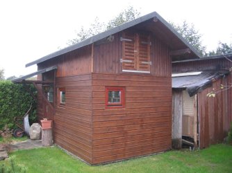

Hirnholzseiten besonders schützen macht wirklich Sinn wie ich am eigenen Leibe erfahren musste. Leider hatte ich damals auch noch nicht so die Ahnung und habe auch mal den einen oder anderen konstruktiven Fehler begangen. Hier mal 2-3 Bilder.
Schuppen 2006 gebaut, nach 3 Jahren sieht man den den Hirnholzseiten der Pfetten schon deutliche Algenbildung und auch wie weit die Feutigkeit immer wieder eingezogen ist.

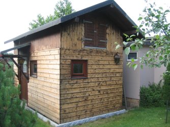

Dann, nochmal 4 Jahre Später im Jahre 2013 ist zu erkennen, dass man schon Teilstücke des Holzes herausbrechen konnte.

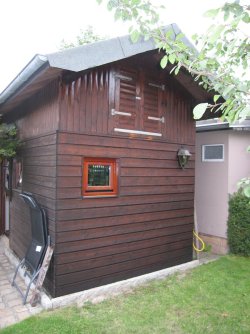

Nochmal 3 Jahre Später, 2016 habe ich die Sache dann im Zuge der Neuabdichtung des Daches entschärft und seitdem ist Ruhe. Keine Feuchtigkeit mehr und kein Weitergammeln :emoji_wink:

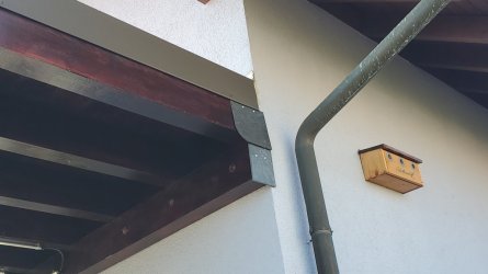

Hallo Allerseits,
Ich habe noch die Hirnholzseite des Balkens, der den Carport an der Hauswand befestigt, noch mit Schiefer abgedeckt.
was haltet ihr denn davon, die Außenseiten/Wetterseiten komplett mit Schiefer abzudecken?
Das geht leider nicht überlappend, weil unter der hochgebogenen Tropfkante zu wenig Platz für Überlapp ist.
Ich müsste also Platte an Platte schrauben.
Da wäre dann nicht zu vermeiden, daß zwischen den Schieferplatten ein kleiner Spalt entsteht.
Denkt ihr, daß wäre eine gute Idee, oder würde das mehr Schaden als Nützen?

War schon so gemeint, kein selbstklebendes Material zu nehmen. Wenn ich es richtig gesehen hab, nagelst du doch dein Schiefer an. Dann kannst du auch das Band mit annageln. 2 Nägel oben pro Zwischenraum sollten reichen, der Rest ist ja fixiert durch die Platten.
Du kannst das Band auch ankleben, wenn nageln keine Option ist. Dafür dann einen MS-Polymerkleber (z.B. Soudal-Fixall). Es reicht, wenn du die oberen 20mm klebst.
andama
13. Dezember 2007
3.927
Leipzig
Idealerweise die Schindel unter das Blech schieben und den ganzen Sparren so verschiefern, dann hast du auf ewig Ruhe.
