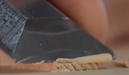

Mich würde der Anschliff der Stechbeitel interessieren. 25:54
Man sieht zwei Tormek in der Werkstatt, wohl für den Grundschliff, aber wie bekommt man dann den offensichtlich gebogenen Anschliff, wobei die Schneide sicher gerade sein sollte

Hey Martin. Grundschliff mit der Tormek, und hinterher abziehen über Banksteine. Das ergibt das Bild. Die hohl geschliffene Fase wird auf die geraden Steine gelegt, dadurch hat man in der Mitte der Fase nen Teil der noch den leicht hohlen, gröberen Gundschliff zeigt, und an der Schneide und am oberen Teil der Fase ist das Eisen poliert.
Die Schneide ist sicher gerade, die Unregelmäßigkeit kommt durch die handgeschmiedete Grundform des Eisens zustande.
Hier mal ein Foto einer Fase vom Putzhobel den ich nach dem selben Prinzip schärfe, nur mit dem Unterschied dass ich das Eisen zum Schluß noch mit Druck ausschließlich an den äußersten Ecken abziehe. Im Wechsel, erst auf die eine Ecke, dann die andere. So kommt eine leicht runde Schneide zustande, was Riefen auf der geputzten Fläche verhindert:

ich schärfe meine Beitel auch zunächst auf der Tormek, anschließend auf Banksteinen, bekomme aber gerade Fasen
Das wird wahrscheinlich die Lösung meiner Frage sein,
