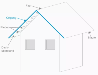

Ich verstehe dein Problem nicht gut genug um helfen zu können.
Fotos wirken oft Wunder.
Dachüberstand Giebel oder Traufe?
Die Latten sollen (falls du den Giebel meinst), die eine "Spalte" Ziegel frei tragen?
Darunter willst du verkleiden? Was hat das mit der drüber Isolierung über der Mauer zu tun?

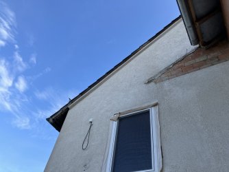

Hallo Leute,
anbei ein Foto:
So, der Reihe nach:
- Trauflänge ist rund 9,3m
- Es ist ne Kupferregenrinne, ich würde ein rund 2m langes Stück einsetzen (entsprechend um die richtige Deckbreite verlängert) und mithilfe des kundigen Nachbarn löten - das hängt dann auch schon in einigen Rinnenhaltern drin
- Ich hab nen liegenden First, deren Mittenabstützung auf den Schulterpfetten aufliegt. Den First verlängern könnte ich nur, wenn ich Teile der Giebelwand entfernen würde, heute ist die Giebelwand ausgeklinkt an der Stelle
- Giebelwand ist 24, die 20cm Dämmung ist schon alles inklusive gerechnet
- Ich muss die Tage mal aufs Dach, heute mal hinter den Sparren parallel zum Giebel geschaut und sehr merkwürdiges Stückwerk gesehen - Vl. schaff ichs schon morgen mal nen paar Ziegel abzudecken und das Kunstwerk näher zu betrachten
- Peters Beschreibung passt soweit, der Sparren liegt nicht direkt an, 50cm kommen bis zum Ortgang schon hin - auf einer Seite könnte es sogar sein, dass noch nen spezielles Blech über die Lattung getragen werden muss - durch den Mangel der Dachdecker muss ich aber noch grübeln (oder die Tage ein neues Thema hier aufmachen ... :emoji_frowning2: ). Wie dem auch sei - ich denke der Ansatz mit den Bohlen wird taugen - die sind ja deutlich breiter als ne normale Lattung wenn ich die ersten Google-Treffer richtig deute oder?
Dann wäre nur wenig Platz für Resolplatten dort, aber immerhin die Stärke der Konterlattung ließe sich anbringen - und Holz zählt ja auch als halbwegs schlecht wärmeleitend beim Energieberater :emoji_grin:

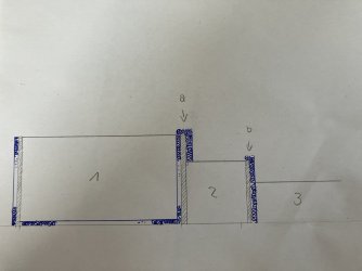

Aaalso ... Der Gebäudekomplex hat drei Dächer oder besser Dachböden. 1 und 3 sind ungedämmt, 1 ist ein kalter Dachboden oberhalb des Wohngebäudes (Wohngebäude besteht aus den Umrissen von Dach 1&2). 3 ist ne Scheune, die direkt ans Wohnhaus gebaut wurde.
Dach 2 ist als Wohnraum ausgebaut und mit Untersparrendämmung versehen. Zusätzlich müssen entsprechend die angrenzenden Giebelwände gedämmt werden und eben auch die Giebelwandköpfe - das Foto zeigt die Sicht auf das Dach 1, also Position a. Ich hoffe es wird dadurch klarer :emoji_slight_smile:

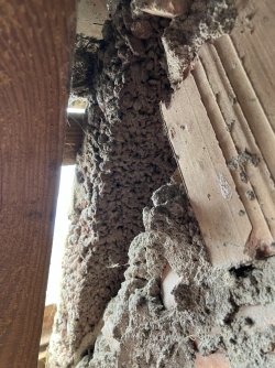

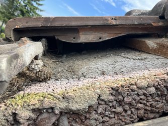

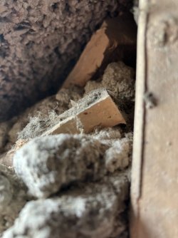

Ich war heute mittag aufm Dach bzw. hab mal genug Ziegeln entfernt und folgende Dinge gelernt:
Der Sparren ist 5cm von der 24er Giebelwand bei a entfernt. Die Giebelwand wurde mit einem Betongussteil abgeschlossen, teils ohne Unterfütterung, siehe Bilder unten. Das lässt den Plan mit Resolplatten platzen, dafür könnte ich dort idealerweise einfach den Beton abtrennen und durch Dämmung ersetzen - wie druckfest ist Austrotherm?
Die Bohle müsste dann eher 55cm lichte Weite abfangen, wenn das Austrotherm aber druckstabil wäre, würde sich das deutlich verringern - passt noch oder?
Da die Ziegel schon sehr alt sind und ich gerade keinen Kopf für ne komplette Neudeckung hätte kommt dann einfach nen Blech drunter - lässt man das in die Traufe/Rinne mit reinlaufen oder einfach am Blechende abtropfen?
