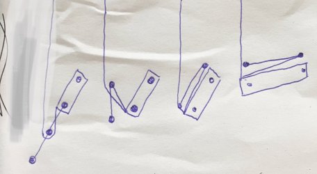

Ich weiß nicht, ob noch Interesse an einer einfachen und kostengünstigen Selbstbau-Lösung besteht. Aber ich hatte angekündigt mir das bei unserer Klapptreppe (die zum Sägeboden führt :emoji_slight_smile: ) mal anzuschauen.
Es sollte mit einem Zug (an beiden Seiten), der um das unterste Gelenk gelegt wird, funktionieren. Statt vieler Worte eine Kritzel-Skizze …

Hallo Rainer,
danke Dir für die Idee. Ich bin noch nicht ganz sicher, ob ich den Mechanismus ganz verstanden habe. Zudem sehe ich ein wenig das Problem im Gewicht der Klappe, sowohl beim Öffnen als auch beim Schließen von oben. Da brauchts sicherlich einiges an Umlenkung. Ich muss da mal drüber nachdenken, bin halt leider kein Ing.... :-/
„Normal“ haben diese Lukentreppen ja eine kräftige Feder. So klappt die Luke auf der zweiten Hälfte beim Schließen vehement nach oben, wenn man sie nicht festhält. Und die Feder hält die Klappe auch ohne Verriegelung oben (aber wohl nicht, wenn da von oben jemand drauftritt !!!). Man müsste eine schwächere Feder nehmen oder die Feder ganz ausbauen. Unterstützend nimmt man bei reinen Luken gern ein Gegengewicht.
So ganz „zu Ende gedacht“ hab ich das auch noch nicht, würde es aber bei Bedarf gern tun. Nicht ganz uneigennützig … :emoji_wink:
